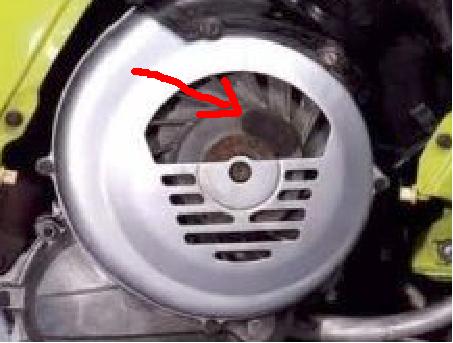

grazie poeta, ma per ora qualcuno sa dirmi se ? quello senza il buco che si vede nella foto ?

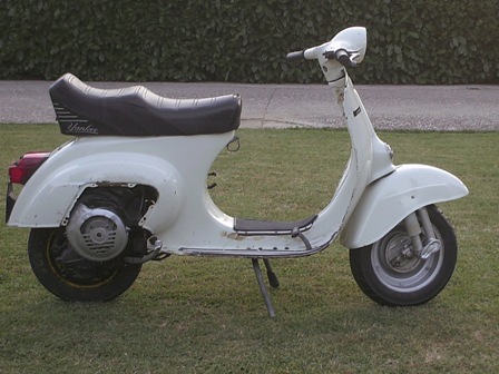

grazie eolo, rimanendo in tema di motore, quello nella foto potrebbe essere quello giusto (scusate la qualita della foto ma ora ho solo quella).

ciao il volano dalla 50L ? uguale a quello della prima foto, ovvero quello con il foro a fagiolo per esaminare e regolare le puntine!!!
quindi se il tuo ? senza foro ? sbagliato... quel volano lo montano le vespe che funzionano senza puntine!!!
