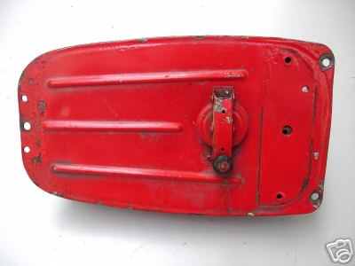

il serbatoio nn ? originale!!! quello ? della special 4m... quello per la tua vespa deve avere i tre fori filettati! tipo questo:
Allegato: 2006113133244_V5A1T.pdf
Prov.: Siena
Città: Rosia (Sovicille)
0 Messaggi
Inserito il - 20/02/2007 : 15:38:57  Mostra Profilo Invia a n/a un Messaggio Privato
scusate ho sbagliato!!!
l'immagine doveva essere questa:
15,77 KB
