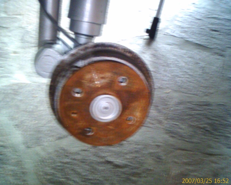

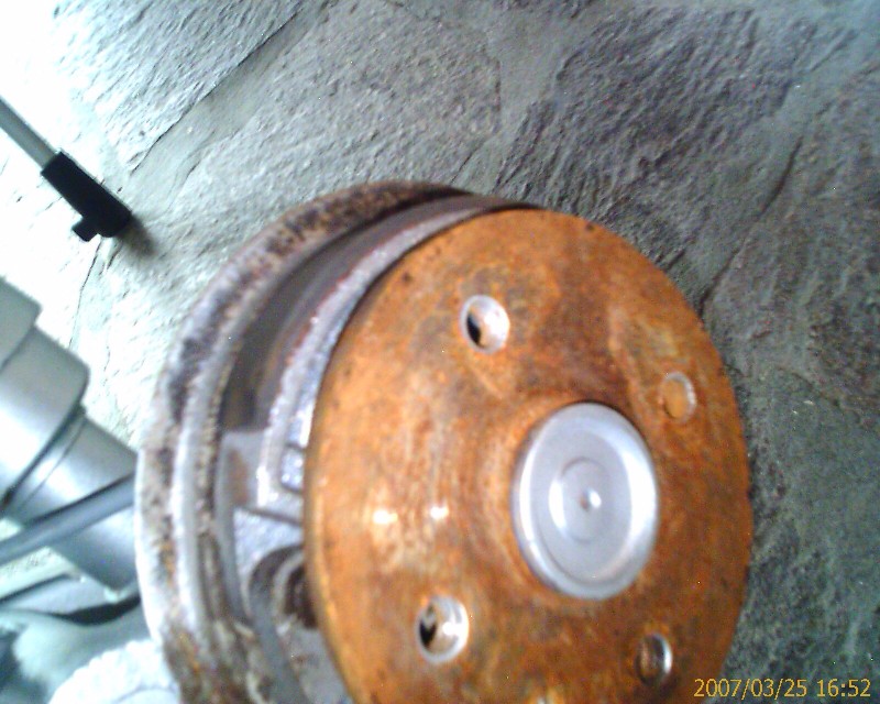

si oggi infatti l'ho fatto,il tamburo ? tornato splendente...Per? il piatto che chiude le gansce e che sta sotto al tamburo ? pieno di ruggine,dici che ? meglio se lo tiro un p? a nuovo?Forse ? meglio riverniciarlo

Inserito il - 26/03/2007 : 14:47:24  Mostra Profilo Invia a n/a un Messaggio Privato
ma sei sicuro prima di riverniciarlo che ? integro?

Inserito il - 26/03/2007 : 14:48:41  Mostra Profilo Invia a n/a un Messaggio Privato
Messaggio inserito da Luigi
cio??non ho capito...dici che ? rotto?a me sembra solo arrugginito!
