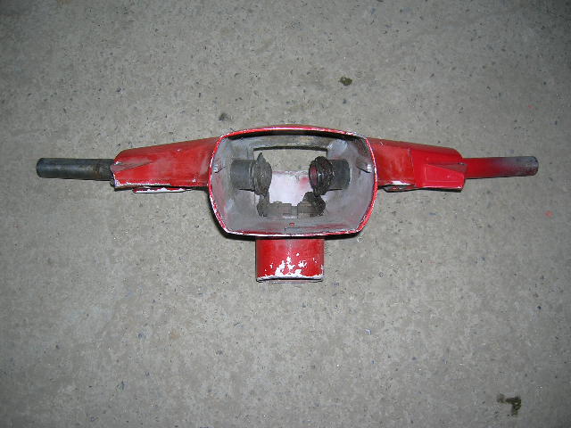

In una foto del FAQ smontiamo la 50 special,si intravede all'interno del faro il passacavi.
Ho notato che nel mio manubrio ? diverso,sapete dirmi se ? quello originale?
la mia vespa ? una 50 special 3 marce V5A2T 79***

nella mia, che ? come la tua, ? solo in ferro(nella foto non si vede bene ma sembra quello) mentre nell'altra (ultima serie 4m) ? di plastica...

Sono di due tipi sulle special, in ferro tutte fino al 1978 e in plastica per la serie 4M "migliorata dal 78 al 82, come quello in fotografia....
La special della FAQ era una tre marce del 1973 e quindi lo aveva in ferro.
Un dettaglio in pi?, oltre alla basetta ferma testa cavi marce e gas di cui sopra, cambiano anche le chiocciole di tiraggio ( dove si infilano le teste dei cavetti di acciaio dei cavi) e i tubi comando (quelli con le manopole sopra per capirci)....

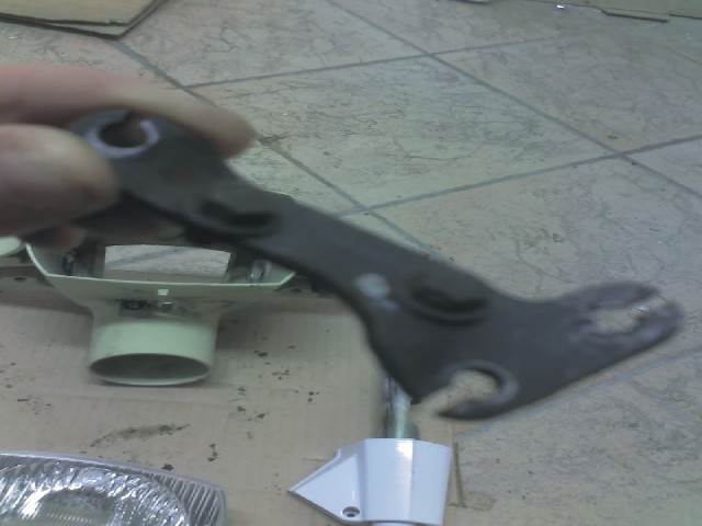

E'questa la basetta passacavi giusta?

? lei ma mi sembra un po deforme... sulla mia gli estremi erano pi? rialzati

Colpa della fotografia....
? lei.
