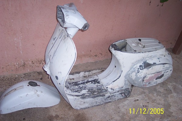

ciao a tutti..ho appena terminato il restauro della mia special ,devo dire che ne sono veramente orgoglioso anche se tra carrozziere e ricambi originali ho speso la bellezza di quasi 1200 euro.....appena faccio foto ve le mostrero' per adesso accontentatevi delle foto del mio amore prima della visita in carrozzeria.....

COME HO SEMPRE DETTO....
smontare tutto, pulire recuperare i vecchi pezzi originali, rifare il motore, freni gomme e ogni bullone... costa!!!
Un BUON RESTAURO certo costa pi? di 1000 euro, forse 2000, a volte oltre i 3000, certo...si spende pi? di ci? che quella vespa forse vale, ma....
Mille occhi curiosi ti guardano e certo quella vespetta, non sar? la "solita vespa verniciata"...
"ha quella luce che poche vespe hanno e brilla di fatica impegno e passione!"
Non chiederti MAI quanto COSTA!
Semmai chiediti perch? lo fai, e cerca nel tuo cuore...
Capirai allora, solo allora che...avessi speso il doppio, quella vespa vale ben pi? che VILE DENARO!
Una PASSIONE non si misura in Euro, ma dal battito del TUO CUORE!!!
Ricorda...ricordalo sempre...questo vale per "ogni gradino della vita", solo con il sacrificio e la determinazione arriverai in cima!
In fondo un RESTAURO ? sempre e solo un pretesto per metterci alla prova, chi lo ha detto che ? facile?
