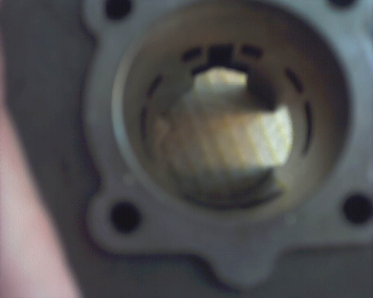

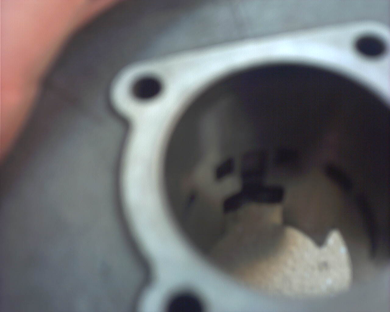

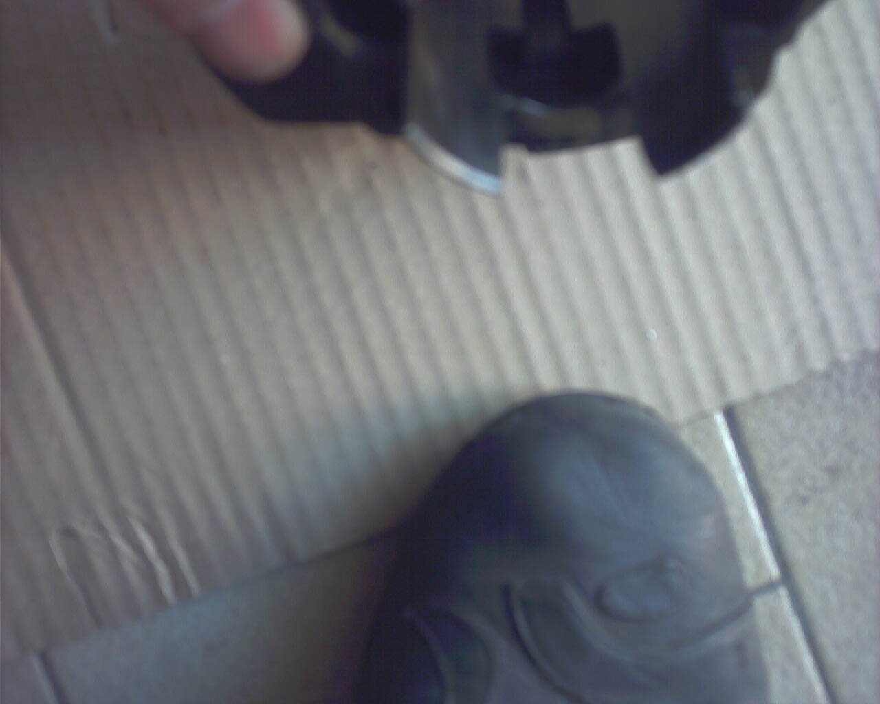

come si nota(anche se non sono mai stato bravo a fare foto) il travaso (opposto alla luce del pistone)a forma di T rovesciata ? stata scavata fino in fondo.... secondo voi che risultato riesco ad ottenere???

beh hai appunto aperto il terzo travaso

Infatti, hai aperto il terzo travaso.
Anch'io avevo modificato il 130 polini in questo modo:
Video:
http://www.vespahp.eu/download/DSCF7224.WMV

Le foto come al solito TROPPO GRANDI son brutte e si vede poco....

Stefano c'hai un travaso piu largo dell'altro uno segue una linea tonda di accordatura l'altro quello vicino 2006 VIe piu stretto e ovoidale postale con formato ridotto cos? puoi far vedere bene il lavoro e il pistone ?
Immagino stai parlando del mio, dal momento che menzioni "2006 VI"..
No, i travasi sono "perfettamente" simmetrici e quindi uguali. Pu? ingannare il fatto che sul travaso lato frizione c'? pi? materiale di tenuta, e quindi il travaso sembra pi? stretto, ma non ? cos?.
Altre foto non ne ho, avevo messo altre foto la scorsa estate ma ? sparito tutto.

le foto di carlo83 si vedono bene e si pu? apprezzare l'ottimo lavoro fatto... per quanto riguarda le foto di stefano vespista... si capisce solo che quello nella foto ? un cilindro!!!
se magari provi a farle alla luce del sole ti vengono meglio e possiamo darti consigli su oppurtuni aggiustamenti!

Ecco, una cosa.... Tornassi indietro non toglierei completamente il pezzetto di camicia, ma fareisolamente una finestrella in stile 112 polini: infatti ? gi? successo ad altri di rompere uno dei due pezzettini di camicia restanti, danno praticamente irreparabile per il cilindro.
Io ho avuto un incremento di coppia ai bassi e anche qualche giro in pi?, per? ho alzato di qualche grado lo scarico...

pi? che alla luce del sole dovrebbe farle ben a fuoco e inquadrando il cilindro dalla parte dei travasi.
