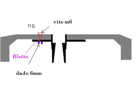

Inserito il - 20/03/2007 : 18:04:26  Mostra Profilo Invia a BRUNOET3 un Messaggio Privato
e se filettassi i fori che son da 5 con il filetto da 6???
praticamente,metterei le viti in inox tirete nel piattello a 8 fori,e dietro ci metterei il frenafiletti e un autobloccante controtirato!!
penso propio che cosi non scappi niente!!!
Che dici??
E poi,perche togliendo la ghiera il volano si sbilancia??si sbilancia di tanto??
e come mai se ? troppo leggero,non tiro piu la quarta??

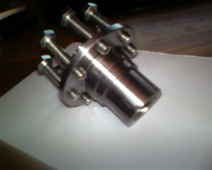

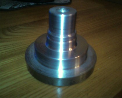

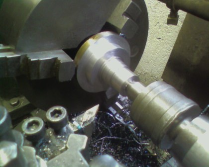

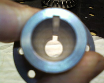

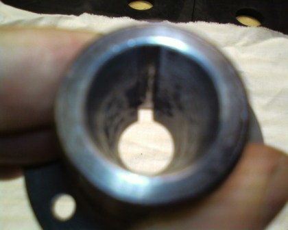

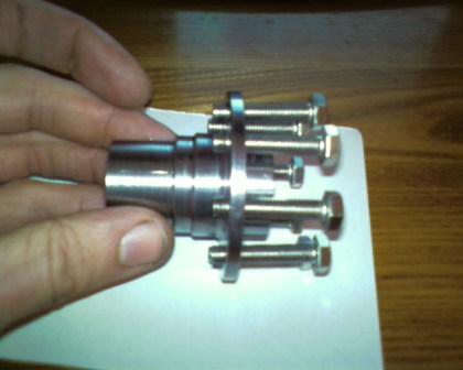

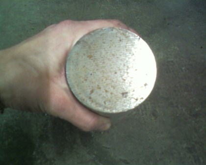

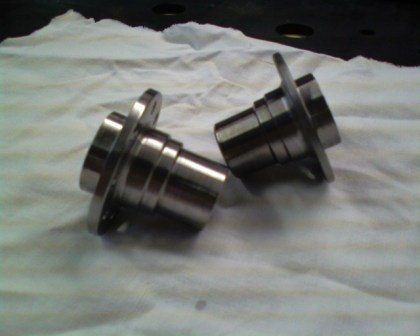

ecco!!finalmente ho finito la costruzione del cono da 19 da montare sul volano hp!!lo scarico della chiavella ? 1 mm piu profondo,questo,per avere una chiavella piu alta,e quindi piu superfice d'appoggio e di tiro tra volano e albero!!
logicamente la chiavella ? piu alta...
ecco le foto di quello vecchio schiavettato e di quello nuovo e dei suoi sviluppi!!
Voi,cosa ne dite??

le tolleranze,sono comprese tra valori attorno ai 2 e 3 centesimi di mm
Inserito il - 23/03/2007 : 07:53:19  Mostra Profilo  Visita l'Homepage di poeta  Clicca per vedere l'indirizzo MSN di poeta Invia a poeta un Messaggio Privato
bel lavoro....
aspetto che lo monti...
Inserito il - 23/03/2007 : 19:46:50  Mostra Profilo Invia a vespa_90 un Messaggio Privato
alla faccia che culo che hai ad avere il tornio....comunque leggiti bene il post linkato sopra, non mi fiderei troppo del cono filettato, ci metterei anche dei dadi autobloccanti e serrafiletti forte, se leggi sul link sopra ne parlano delle cricche che si possono formare nella filettatura...comunque per il cono, ottimo lavoro

Inserito il - 23/03/2007 : 20:07:18  Mostra Profilo Invia a BRUNOET3 un Messaggio Privato
inffatti ho letto un p? tutto,e per questo,come detto sopra,metter? dadi in inox e un bel gocciolone di frenafiletti ad ogni vite!!!!
penso che poi,8 viti di acciaio su di un diametro da 59 mm,se ben tirate,incollate con frena filetti e dado controtirato,non scappi piu' da nessuna parte!!!
Poi,logicamente,ogni tanto un'occhiata non f? mai male.........
