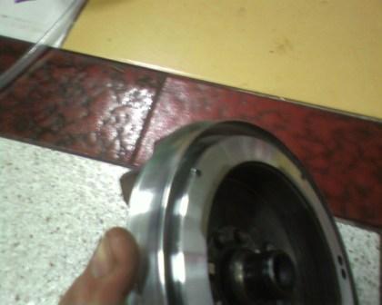

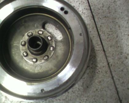

ciao poeta!!si si,quel tornio,f? parte di uno dei macchinari che ho giu' in cantina!!Li usava il mio babbo,quando lavorava come artigiano,e produceva tamburi freno per le auto!!poi a te,carlo83,e mass?,anche a t? poeta,parlandone con carlo,dicevamo che il mio volano originale dell'et3,anche se pur alleggerito,di fisso era dura che fosse sotto ai 3kg!!
Allora,oggi,mentre schiacciavo un pisolino,verso le 3 mi ? venuta un'idea!!
il volano dell'altra mia 50L allungata del 70!!!
allora cosa ho fatto;son andato giu,ho smontato il piatto e il volano del mio et3,e stessa cosa con la 50!!l'ho messo sul tornio,e l'ho alleggerito di 450g.
Calcolando che quello di quella 50 l?,originale pesava 2.2kg,adesso ? 1.750g!!
S? che comunque non ? uno dei piu leggeri,ma per?,sicuramente sar? piu' leggero dei 3kg di quello dell'et3!!
Poi,le luci,il clacson,la chiave sullo sterzo e tutto il resto funzia!!devo solo metter le lampede da 6v,perche prima montavo le 12!!
Poi un'altra cosa,,(direte,pfffffffff)dato che non ho mai lavorato sulle puntine,con un motore come il mio,a quanto le tengo!!!grazie!!!
Cosa ne dite???ho fatto bene??

Inserito il - 09/03/2007 : 00:20:47  Mostra Profilo Invia a BRUNOET3 un Messaggio Privato
PHOTOS
ecco il volano alleggerito da m?,della 50 L!!oppoeta!!? cche ttu ddici????

Inserito il - 09/03/2007 : 08:22:49  Mostra Profilo  Visita l'Homepage di poeta  Clicca per vedere l'indirizzo MSN di poeta Invia a poeta un Messaggio Privato
bEL LAVORO kakkio!
Ma non monta con l'accensione elettronica...
Per? visto che sei uno di quelli a cui piace sperimentare, montaci l'accesnione a puntine, anche se su una ET3 ? un peccato, no, non perch? ti v? pi? piano, ma perch? era origianle, ma se poco ti importa dell'origianlit?, allora un piatto a puntine (bobina sterna) vedrai far? bene il suo lavoro e stranamente, doner? pi? carattere al tuo MOTORAZZO!
Si hai capito bene....
Non ? affatto vero che l'impianto elettronic a 6v v? meglio di quello a puntine!
Un infinitesimo di attrito dovuto al pattino ruttore emb??
Con 8-10 cavalli sotto al culo chi se ne accorge?
Ma la puntina meccanica dona al motore quel sordo suono di sparamento, quel leggero ritardo di scintilla che dono altra voce e altro carattere ad una vespetta!
Dai retta e se ti v? e hai fantasia provale!
Vanno alla peggio uguali, ma hanno altra VOCE!
E poi anche se nessuno lo ammette , un piatto a puntine ben regolato a ben altra scintilla!
