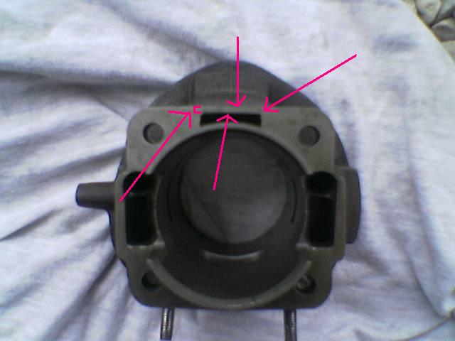

Adesso che sto preparando i carter ho un nuovo problema:
il cilindro 102 polini che devo montare ha il terzo travaso(fronte scarico),che ? allargato molto,
tale che c'? uno spessore di 2 millimetri.
Il problama sta nel fatto che quando si inserisce il cilindro nel carter lato volano,
che ha il basamento cilindro irregolare sopra il collettore carburo, si vede chiaramente il cilindro
sporgere dal basamento carter e quindi lo spessore di 2 mm del cilindro che con la guarnizione
dovrebbe chiudere il tutto diventa meno di un millimetro.
29,95 KB
Ora io credo che quando metto su il gt perderebbe...
Ho pensato una soluzione ma non so se ? sensata: potrei saldare del materiale nel carter
per aumentare la superficie in cui si appoggia il cilindro con la guarnizione...
secondo voi ? fattibile? risolver? il mio problema? altre soluzioni?

La soluzione che hai proposto ? quella pi? sensata. Praticamente si tratta di far saldare dell'alluminio sul carter, dopodich? tale materiale va fatto spianare "a livello" in rettifica.
Niente di complicato, con una decina di euro o poco pi? te la cavi

a carter nudi e puliti poggia il cilindro e avvitalo sul semicarter di sx, scava direttamente dal foro del travaso, idem con il destro, hai il travaso bello e pronto, per i laterali se sei alle prime armi fai lo stesso poco importa che si allargheranno un poco anche quelli sul cilindro e che sono certo un poco irregolari....per la prima volta fai come dico e non avrai problemi.

FATTO e RIFATTO, mai successo nulla!
praticamente han tutti il terzo travaso, quelli poi a grandi travasi lo hanno sempre come quello in fotografia....
