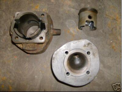

e questo come vi sembra?
(? un 75 3 travasi)

Molto simili ai DR
Cittā: roma
Inserito il - 13/02/2007 : 18:45:44  Mostra Profilo  Visita l'Homepage di poeta  Clicca per vedere l'indirizzo MSN di poeta Invia a poeta un Messaggio Privato
Innocui, robusti e fotocopie dei Piaggio, l'OLYMPIA produce e replica ogni ricambio della Piaggio, a volte penso che la Piaggio si fornisca da loro...
I cilindri sono OTTIMI, ma da passeggio, Malossi, Polini e Pinasco invece sono...
ROBETTA SERIA!
Se lavori i travasi, e lavorali amico, ci vogliono i cilindri a sei grandi travasi!
Praticamente tutti quelli un pochino pi? fighi del listino!

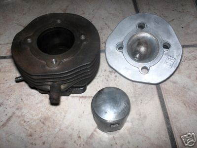

Ho appena acquistato questo Gt:
[size=1] 21,82 PINASCO GRUPPO TERMICO IN GHISA
MOTORE ELABORATO:
TRAVASI ALLARGATI SCRUPOLOSAMENTE DA UNO SPECIALISTA
TESTA ABBASSATA CON BANDA DI SQUISH CALCOLATA
LUCE DI SCARICO ALLARGATA
I LAVORI ESEGUITI SU QUESTO GRUPPO TERMICO SONO MIRATI AD ASSICURARE + COPPIA E + POTENZA
LA CANNA DEL CILINDRO NN PRESENTA GRAFFI (come si puo notare dalle foto),IL PISTONE (perfetto anke quello) MONTA I 2 SEGMENTI (seminuovi,visto ke nn ha percorso neanke 200km)...LA TESTATA E MARCA DR PER IL SEMPLICE MOTIVO KE DOPO VARIE PROVE RISULTAVA LA MIGLIORE (? la + leggera e quela ke garantisce meno perdite)
KB[/size
Cosa vi sembra

Inserito il - 13/02/2007 : 21:51:00  Mostra Profilo Invia a n/a un Messaggio Privato
....? un 80cc
