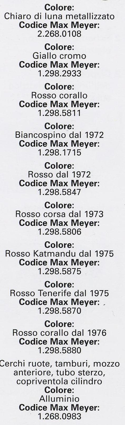

Volevo chiedervi un informazione.
Devo ripitturare una 50 special del 71 ma non so qual'? il suo colore originale perche ? stata sabbiata, pitturata di un verde acido e trasformata . lo comprata e vorrei rimetterla originale.
Chi sa dirmi quali sono i colori originali della 50 special ?
grazie mille e scusate il disturbo .

voil?:
135,8 KB
.....e ricorda che le tue domande non sono mai un disturbo....in questo forum c'e' molta gente in gamba pronta a risponderti!!
ciao e buon restauro

Del 1971....
? dunque una special pruima serie scritte in corsivo con ruote da 9"...
GIALLO CROMO, BIANCOSPINO, CHIARO DI LUNA METZ E ROSSO, solo questi 4 per il prima serie , del 71 probabile rossa o bianca, questo modello ha molti particolari, un giorno devo farvi delle schede tecniche, il principale st? nel nasino clacson e tettino faro post, marca BOSATTA (Fb) e sempre di plastica nera, introvabili, sigla carter motore V5A1M, telaio V5A2T.
