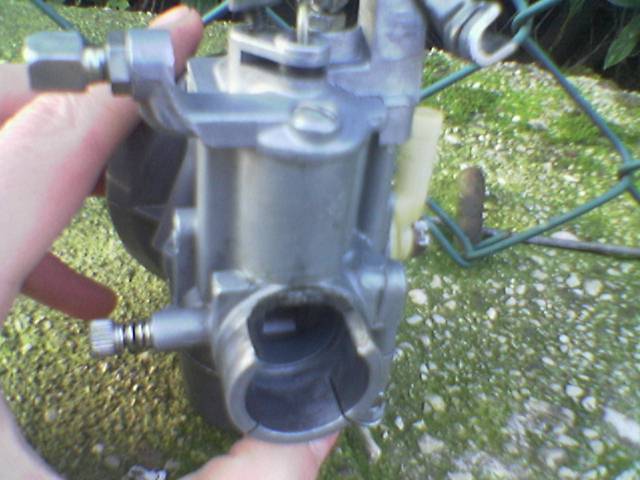

Secondo voi questo carburatore SHBC 19:19, che dalla foto si vede chiaramente danneggiato, funzioner? ancora senza problemi o no?

Sul collettore hai il bicchierotto di tenuta?Se ci sta penso che sia difficile stringerlo e quindi non penso che andra bene.

no

Quindi non monti il bicchierotto con quel carburatore?

beh stai poco a saldarlo.. in caso poi con il dremel rifinisci le sbavature. in mancanza di dremel usa limette
se vedi la paletta apri a manetta (con la vespetta!!!)

non so cosa intendi per bicchiere di tenuta...
Comunque io dopo aver il collettore stringo l'apposito affarino che stringe tutto attorno il carburo

anche io ne ho uno con lo stesso problema,
ho tenuto il pezzo rotto e ci ho messo un po' di pasta rossa, quindi rimontato e funziona benissimo

Rimontandolo cos? ? molto probabile che ci siano infiltrazioni d'aria (specie se n
non si riesce a spingerlo perfettamente sul collettore fino a mandarlo a battuta), al limite bisognerebbe provare come dice Gianluca..
Inserito il - 08/01/2007 : 14:36:45  Mostra Profilo Invia a vespa_90 un Messaggio Privato
io al posto della pasta rossa (tanto c'? poco da fare per quel carburatore) proverei a riattaccare il pezzo rosso con dell'attack oppure con qualche colla o stucco special per metalli...conta che comunque ? un punto fatto apposta per essere stretto dalla fascetta quindi non so se potr? tenere a lungo il pezzo e comunque vedi il richio di infiltrazioni.....al massimo potresti fare una cosa: elimini il bicchiere sul collettore e usi un raccordo di gomma che si infili attorno alle alette e un morsetto di dimensioni adatte....

Io sulla specia ho un SHB19/19D che non era proprio per la vespa ma ? adatabilissimo al collettore 19 per vespa:basta non mettere il bicchiere di tenuta"l'apposito affarino che stringe tutto attorno al carburo"che dice Ched.
Quindi ha la fascetta sul carburatore stesso.
Se avevi questo tipo poteva anche non dare problemi.
Peccato
Comunque prova a fare come dice l'amministratore

Cercalo usato, a ?20 anche incompleto, saldature e pasta rossa?

giusto nn conviene ripararlo anke perk? ogni volta ke lo stringerai ti si romper?...esperienza personale credimi...giusto poeta

Secondo me attaccando il pezzo rotto quando si stringe il bicchiere si rompe tutto...
Comunque non lo posso attaccare con la colla il pezzo rotto, perch? non c'e l'ho.
Il collettore per? entra completamente nel carburo, dite che ci possano essere infiltrazioni?
Se dite che non ci possono essere infiltrazioni, quele altro problema ci pu? essere?

Ci sono infiltrazioni di sicuro.
V? sostituito, nuovo sui ?80, ma privo di collettore, scatola filtro aria e bicchiere, verificala sigla e che abbia gli attacchi per il filtro giusti.
