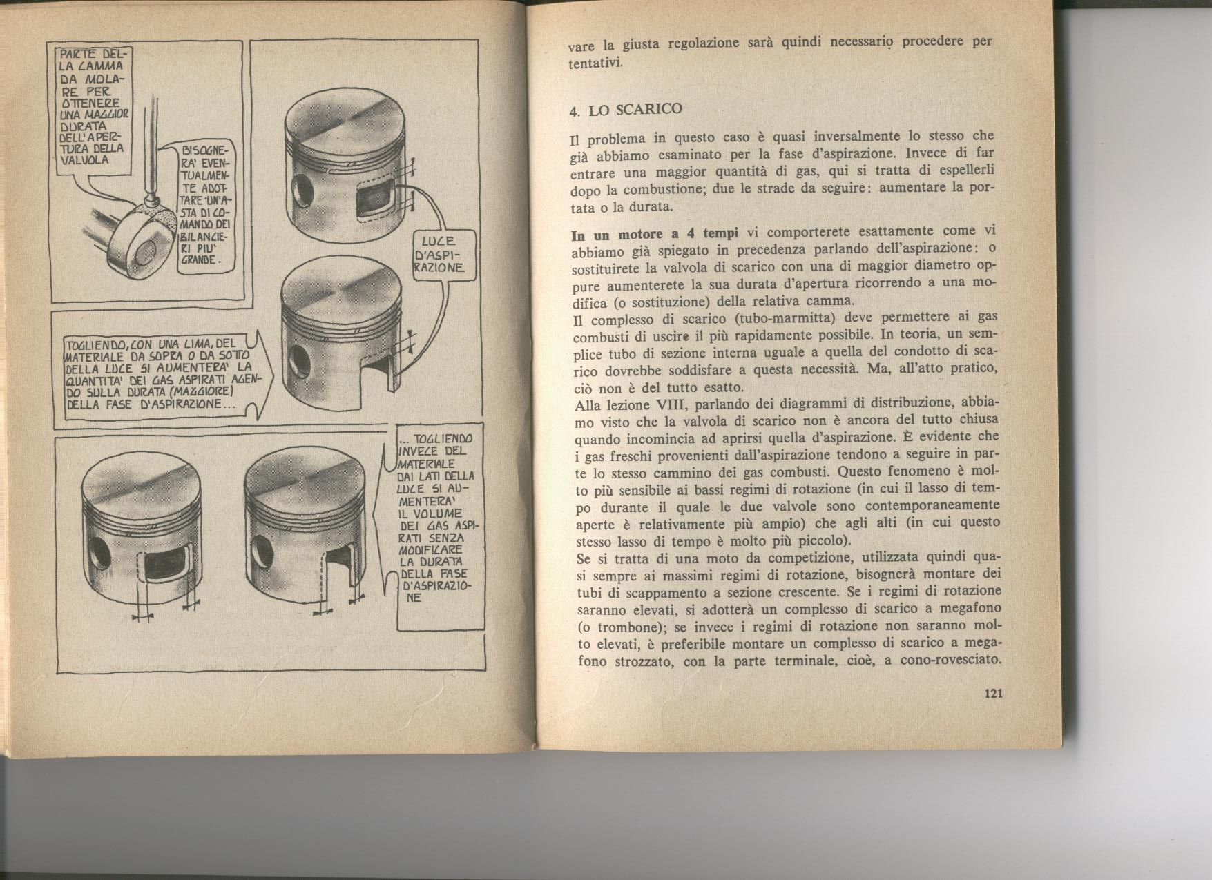

Engine
Prov.: Pordenone
Cittā: Pordenone
210 Messaggi
Inserito il - 09/01/2007 : 19:11:12  Mostra Profilo Invia a n/a un Messaggio Privato
? questo?!
331,9 KB
Cittā: Milano
Inserito il - 09/01/2007 : 21:13:25  Mostra Profilo Invia a vespa_90 un Messaggio Privato
li parla pi? che altro di motori 4 tempi....
