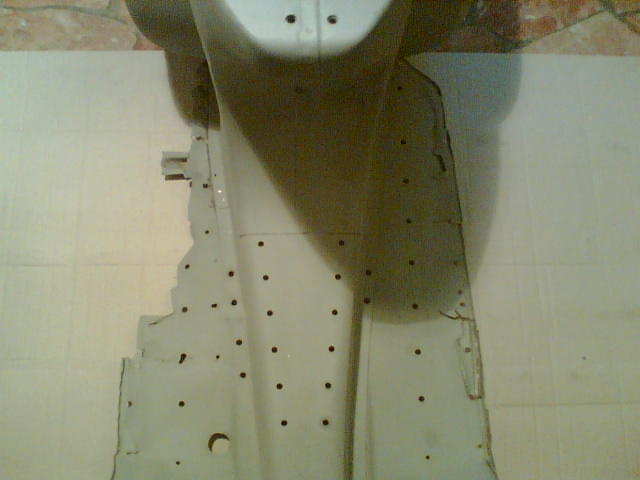

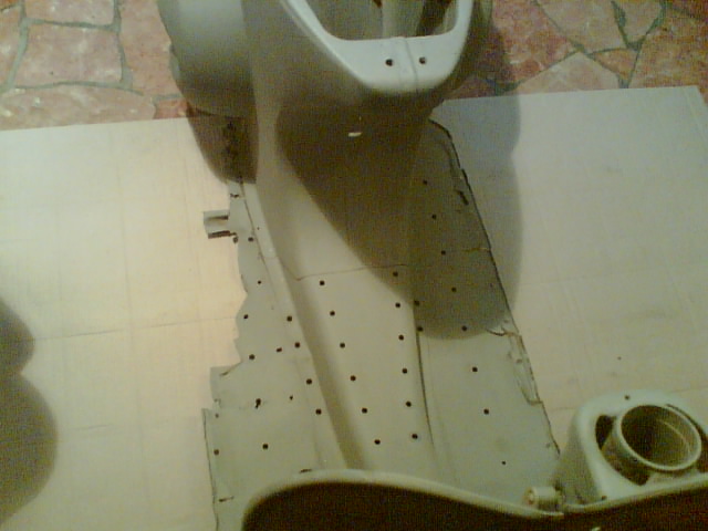

allora...mi hanno consegnato il librettino...e non solo oggi ? arrivato anche il libretto uso e manutenzione dell'epoca...e proprio oggi ? ritornata la mia vespetta dalla sabbiatura...
OK, sapevo che non sarebbe stata una passeggiata...ma ora ho bisogno di consigli riguardo le pedane...ecco come si presenta...

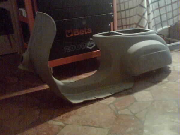

...la pedana di sx ? da sistemare ma non mi sembra nullka di preoccupante...la dx per? manca...che faccio compro una pedana nuova e ricavo il pezzo da saldare?
Che mi consogliate?

OFFICINA ton4zzo VENDE LE PEDANE NUOVE AD 80 EURO CIRCA..SOSTITUISCI TUTTO CHE FAI PRIMA....

si io direi di comprarne una nuova e saldarla a cannello...trova per? chi ti sa fare un buon lavoro che ritrovarsi le crepe che escono non ? molto bello...ma ? tagliato anche lo scudo?

lo scudo ha una spaccatura che si vede in foto di circa 2 cm....

Lo scudo non ? un problema, si salda abbastanza facilmente
occupati soprattutto di quelle pedane... se cos? possono definirsi.
Le vendono anche su ebay + o - allo stesso prezzo.

Per la pedana di dx salda le crepe, armati di guanti di pelle ed occhiali di protezione (gli occhi son un ricambio introvabile dai retta), poi con un frullino a disco da mola grosso e spesso (da sgrosso) per ferro (non fina da taglio quindi) che avrai arrotondato negli spigoli cos? da renderli curvi e non quadri (arrotala su un pezzo di ferro vecchio) abbassa le saldature per bene, puoi, ricorda utilizzarlo anche nel bordino sagomato perimetrale mettendolo di traverso e stando ben attento a non mangiare altro che la saldatura, evita di mangiarla del tutto che rischi di bucare, mangiala quasi fino al filo della lamiera e fermati un poco prima che sparisca del tutto, un poco di stucco pareggiar? il conto.
Saldato qui e l? da un fabbro munito di cannello a fiamma (verifica inoltre che non ci siano saldature da fare anche sul parafango e sul manubrio (alluminio), rimane la pedana di sx quella "corrosa dalla storia", qui devi operare prima una pulizia, fai come suggerisco, con il segetto alternativo a ferro lama da metallo, o con un disco per il frullino a taglio (fino stavolta a taglio x ferro) taglia in modo netto la parte logora, avendo cura di non tagliare il rinforzo sottostante di sostegno della pedana, come fare? semplice fai da sotto dei tagli sul punto di giuntura del sostegno alla pedana, in modo che il sostegno rimanga al suo posto, ora la striscia di pedana che rimane saldata al sostegno la togli con uno scalpello ed una mazzetta che ? saldata a punti caldi, oppure con la mola a sgrosso la limi fino a farla scomparire del tutto, ora hai la pedana di dx tolta, rimane il travetto di sostegno e il filo scocca del ponte centrale, taglia la porzione di pedana che ti serve da una pedana nuova comprata per l'occasione, o da un'altra pedana di recupero, magari di una special o di una altra qualsiasi 50 trovata in prato o da uno sfascia-carrozze (col cavolo che la trovi quindi compra una pedana nuova a ?85 da cannabbilizzare e non fare il tirchio!), impostala con l'aiuto di pinze a scatto sul suo alloggiamento avendo cura di tagliare abbondante e poi, solo poi portare a misura il pezzo in modo che combaci perfettamente, saldata la batti e spiani con due martelli ben forti a ridare la sagoma, poi ancora frullino, verifica tutti i fori per le liste pedana in gomma(diametro 7,5 se ben ricordo) prima di stuccare un poco e dare il FONDO ROSSO che ? originale per la 50N "corta" anche se su VESPATECNICA ti diranno che il fondo ? nocciola, ma ? rosso dai retta!
Per ora credo basti, anzi no, visita di TEORIP in sezione restauri i suoi interventi ci sono foto delle pedane sostituite, in toto, tu se vuoi puoi solo sostituire il pezzo mancante che ? pi? facile dai retta, altrimenti, guarda quei topic e cambia tutta la pedana...
