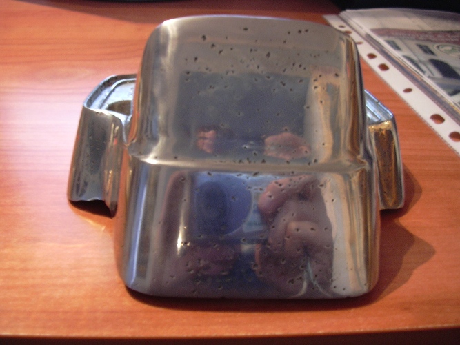

comunque domani inserisco la foto del mio fanale dopo la cromatura cosi' ti rendi conto di come verrebbe...

ciao, come promesso ti allego la foto del fanale cromato...

Dimenticavo, il tuo fanalino ? messo benissimo a confronto con il mio.
Sul mio parti senza buchi non ce ne sono.

si mi avevano detto che i buchi sarebbero rimasti, ma anche io come te non ho voluto il fanale in plastica.
io ho portato i pezzi da cromare e lucidare a specchio in un posto a torino (sono andato col restauratore e non so dove sia...) e ho speso la bellezza di 110 euro per una ventina di pezzi....il restauratore mi ha detto che quello ? uno dei pochi posti nella zona dove prima di cromare o lucidare a specchio ripuliscono bene i pezzi.

il fanale aveva la stessa quantit? di buchi, solo che a dire la verit? cromandoli sono diventati pi? evidenti....(forse perche prima il fanale era piu' sporco e si mimetizzavano meglio)
