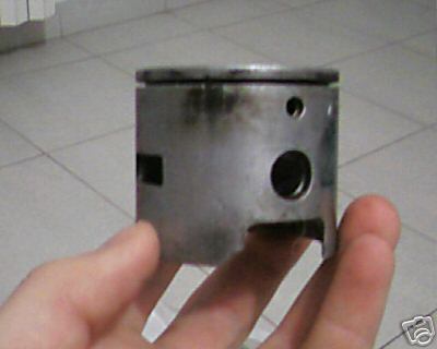

Vespa50s ? inutile che fotografi la marca del gt, l'abbiamo capito che ? un pinasco, piuttosto fai una foto in primo piano del pistone e della parte interna del cilindro.

X Carlo83: non ci giurerei ma dall'ultima foto a me sembra ghisa..l'alluminio di solitoo ha una superficie meno rugosa (come si vede nella foto della testa). Cmq basterebbe che prendesse in mano il cilindro: quello di alluminio peser? si e no la met? di uno in ghisa..
Anche quelli in alluminio sono rugosi... questo ? il pinasco di mio fratello:
Secondo me il colore scuro deriva dallo sporco, poi se ? in ghisa meglio cos

Dalla foto del pistone si vede una leggera scaldata. Ma poi che storia ?, prima di spediscono il pistone e poi il cilindro? Mah..

No, quelle l? sono le foto dell'inserzione.
Il segno sul pistone non ? un segno di scaldata, ma di trafilaggio dalla fascia elastica (che guardacaso ? proprio sul punto di giuntura) (e le scaldate di sonlito sono dalla parte dello scarico)

infatti carlo guarda bene il pistone sulla destra pare ci sia proprio una scaldata.....non i residui sotto la giunzione della fascia.
Inoltre il pistone ? rotto in un angolino.....guarda caso rotto nello stesso punto di quello che ho qui, cavolo sembrano uguali! Finch? ? quello credo si possa arrotondare gli angoli e quindi non dare troppa importanza al problema.
Comunque l'85 pinasco che ho qui ha il pistone identico. Dalle foto comunque sembra un ghisa, non fare affidamento sui riflessi, non si sa mai, tempo fa vidi uno che vendeva carter e cilindro riverniciati con il grigio alte temperature

E' lui.....
tra mille lo riconoscerei, il PINASCO 102 monofascia in ghisa del 1980, era il mio sogno di bambino, in effetti pesa meno di un POLINI, in quanto il cilindro aveva una fusione in lega pi? leggera, forse arricchita con dell'alluminio, ghisa pi? che ferro direi, NO, non ? affatto cromato, ma ha travasi ben configurati ed un pistone dalla testa piatta classica dei PINASCO, quello in foto ha i suoi anni e certo non si possono chiedere miracoli, ma ne ho uno con rapporti polini a campana in alluminio in ottime condizioni e mai lo venderei, pensate l'ho trovato montato sotto ad una 50R del 70, devo riconoscere che la mono fascia a poca compressione, ma in quanto a prestazioni...

Poeta mi sa che ci hai proprio azzeccato: guardando bene le foto si vede che non pu? essere un 85cc, il pistone ? pi? grande di un 50mm, ? senz'altro un diametro 55, ed a parer mio da quel che si vede direi che ? in ghisa..
