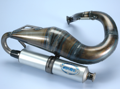

SCUSAMI VESPA 90 MA IO INTENDEVO QUESTO EVOLUTION:
E IL MIGLIORE..GUARDA CHE ESPANSIONE..

Una bella siluro
Cittā: Spero sulla terra
286 Messaggi
Inserito il - 03/12/2006 : 20:00:40  Mostra Profilo Invia a n/a un Messaggio Privato
questa no?
cmq la marmitta siluro ? della sito?

se metti un carburatore 24 e una campana 22/63 con quella marmitta li superi tranquillamente i 100. Se hai voglia di spendere tutti quie soldi fai pure, quella marmitta ad espansione ? perfetta.

qiundi mi consigliate quella marmitta li della polini?
cmq scusate...la marmitta a siluro ? quella dell'et3 nera?

allora, procediamo con calma.....quella marmitta costa una barca di soldi e nessuno l'ha ancora provata, non vorrei fosse una bufala come espansione.....
con il 102 per fare i 100 orari devi rapportare lungo e fare tutti i lavori, e ritoccare anche il cilindro, con la siluro sfido ad arrivarci (siete fissati eh! non ? sto miracolo di marmitta!)....

Per quanto riguarda l'evolution... ho sentito di gente che la montata sul 102 e ne ? rimasto deluso, l'ha svenduta dopo poco...
Io non spenderei tutti quei soldi...
