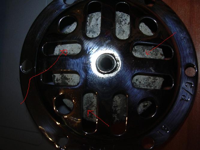

ciao a tutti.
dopo aver fatto cromare il copri clacson, mi sono accorto che una parte interna (non cromata) ? rimasta rugginosa o comunque "brutta a vedersi".
allego 2 foto che mostrano il copri clacson dall'interno (parte che comunque non sar? esposta all'esterno) e dall'esterno.
interno:
159,67 KB
ed esterno (notare la parte brutta identificata dalle frecce):
52,79 KB
come posso fare per rimediare?pesavo che nella parte interna bastasse passare un po' di ferox per eliminare la ruggine ed impedirne la riformazione.
ma la parte esterna?

Un consiglio e una domanda:
Smontalo e spazzola d'acciaio!
Dove l'hai fatto cromare e quanto t'? costato?

smontarlo ? impossibile perche c'e' quell'affare nel centro che tiene unite le 2 parti...
ho portato tutti i pezzi che andavano cromati/lucidati a specchio (alcuni li devo proprio sostituire) e mi ? costato una schioppettata:110 euro per una ventina di pezzi vari.
il lavoro me l'hanno fatto a torino
Prov.: Reggio Emilia
660 Messaggi
Inserito il - 24/11/2006 : 20:02:43  Mostra Profilo Invia a n/a un Messaggio Privato
Quell'affare in mezzo e' una borchia,si trova nuova,prova da un carrozziere. Togli la vecchia,lucidi e metti la nuova ok?

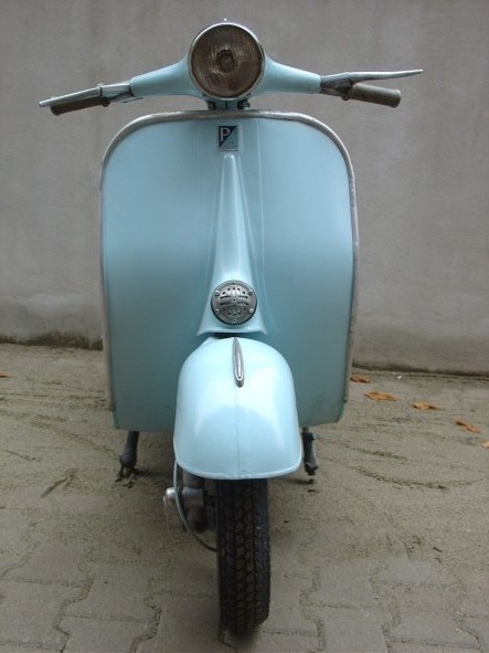

Inserito il - 04/12/2006 : 16:37:31  Mostra Profilo  Visita l'Homepage di Francy88 Invia a Francy88 un Messaggio Privato
guarda, ho trovato una foto di una vnb6t restaurata dove si intravede il clacson....pare uguale al mio...

Inserito il - 05/12/2006 : 12:52:25  Mostra Profilo  Visita l'Homepage di poeta  Clicca per vedere l'indirizzo MSN di poeta Invia a poeta un Messaggio Privato
Avevo interpretato male le foto, hai ragione, ? originale e lo si riconosce dai 4 fori circolari agli angoli delle alette, lo trovi nuovo a ?30 nei mercatini....
