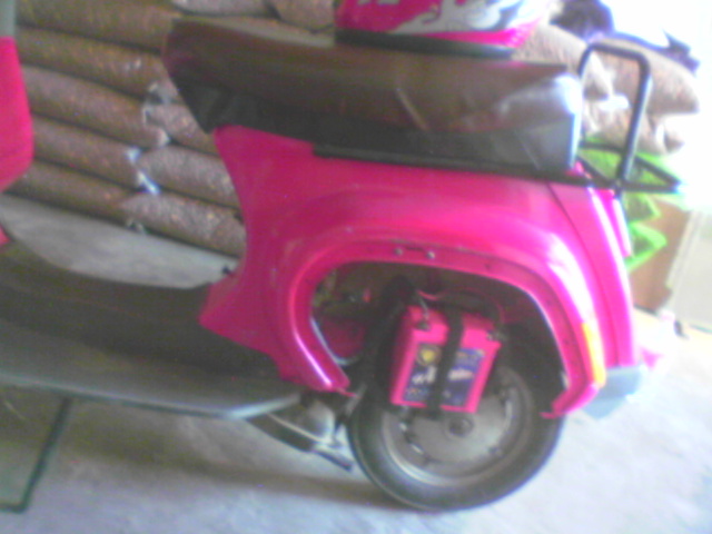

La mia vespa e morta.
Voglio smontare il motore, tutto, cambiare pistone, forse metter uno daa 75 cmc, vedro. Adesso i giri varianno, e non tira niente.
La mia problema e che non so nessuna cota del mtore, per rifarlo, e per comprare un nuovo cilinro con segmenti, cusineti e tutto che mis erve. Mi potete aiutare con un manuale di ricambio, e con la carta originale, del scuter? io non cio niente , la vespa mie venuta nel autocar dal italia; e andata un 1.000km, e poi mi ha lasciatto. Prima di morire non tirava quando andavo su, non si stringeva la cinghia per autocambiarsi su eg iu la cinghia per tirar e quando andavo montavo una colina. La cinghia l-o trovata, ce lo nuova, ma adesso il reste se ne andato..
Per favore aiutatemi, non so , con le foto o scanate le carte techince e quelle di servizi.

Inserito il - 20/11/2006 : 20:21:41  Mostra Profilo  Visita l'Homepage di n/a Invia a n/a un Messaggio Privato
Siguramente che essiste:)
Adesso vi do le serie che sono scritte :
Sula caroseria V5P1T , *0005361*
E SULL motore V5P1M
Da quanto ho visto e la pk5n plurimatic.
Frullatore? :)) Cosa vuoi dire? Cosa devo capire? che non ci vale la pena di rifarla? Non posso buttarla..
Se alcuno sa che alla mia Vespa vanno dei ricambi na un altra Vespa, mi dia per favore.

1405
Cittā: Suceava
10 Messaggi
Inserito il - 20/11/2006 : 20:24:39  Mostra Profilo  Visita l'Homepage di n/a Invia a n/a un Messaggio Privato
l'ultima foto
Se volete unaltra foto di qualcosa dal la vespa, mi dite che ve la mostro, soslo che mi potete aiutare.
La trasmissione e sulla cinghia, e clutch e centrifugale. Se vi da qualche idea questi detagli.

Non capisco cosa vuoi sapere, comincia a smontare tutto. Parti dal carburatore, la marmitta, poi separi il blocco motore dal telaio, dai una bella lavata ai carter e poi cominci a smontare testa, cilindro e pistone. Un passo alla volta senza fretta e vedrai che ce la fai.

Si , questo si , lo so ja. Ma , mi servera un nnuovo pistone , din 75 cmc penso, che voglio farlo piu potente, e poi devo alezare il blocco motore.. E mi servono anche gli segmenti... Alezare la testa se dovro.. Mi serve un nuovo carburatore ( penso), e tutto questo ce bisognio dei codivci e misure. E per questo mi serve il manuale manutenzione, o dove ce scritto tutti le cote, le misure originale dell motore. So come smontarlo, avro tempo per questo. Ancora, il manuale mi serve anche per metterlo su di nouvo, a montarlo dopo che li faccio i cambi ... Perche sara un casino...

Si c`e sulla mano sinistra 2 marche 0 e 1, in marcha e in neutro. Non so nell motore casa ce, ma da quanto ho sentito ci sono 2 marche nel motore, che si cambiano ( altro che mi da il variatore). Vedro, e aspetto novita da te. Se ai bisogno faccio una foto al motore come sta nel "sputer" che ti fai una idea com`e.
