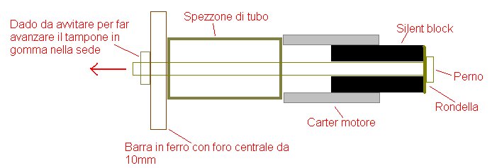

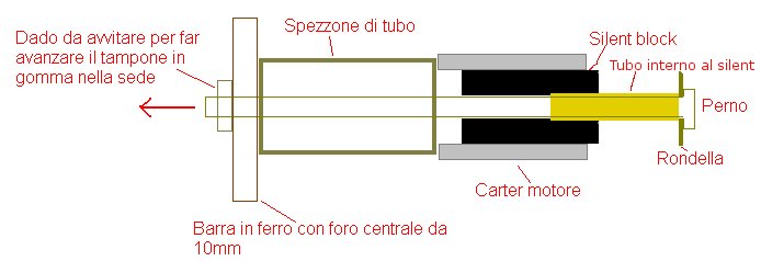

non ho capito se per rimettere il silent dell'amortizzatore hai forzato la boccola centrale oppure hai messo un tubo che preme sulla gomma
ginomcsw
ginomcsw
Città: Bari
516 Messaggi
Inserito il - 23/10/2008 : 11:19:41  Mostra Profilo  Visita l'Homepage di ginomcsw Invia a ginomcsw un Messaggio Privato
Per rimettere il silent dell'ammortizzatore posteriore ho fatto in questo modo: dopo aver bagnato il tampone in gomma e la sede con la soluzione saponata ho inserito a mano il tampone nella sede. Non entra tutto ma si ferma a metà. Quindi si utilizza il sistema della rondella, spezzone di tubo in contrasto cun la barra di ferro come in figura.
24,68 KB
Il tampone in gomma non deve entrare completamente in sede, perchè quando si andrà ad inserire il tubo in metallo all'interno del tampone questo tenderà a trascinarlo con se:
26,18 KB
Durante l'operazione ricordarsi di bagnare i pezzi con soluzione di acqua e sapone.
