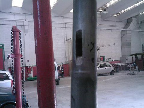

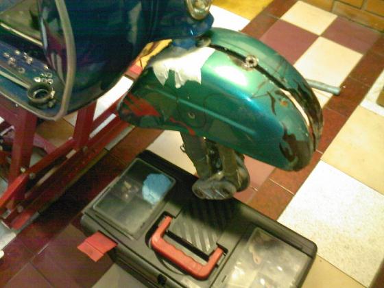

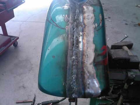

tanto per iniziare mi son procurato una forcella Pk rusch a biscottino lungo,
un parafango special vecchio e uno sterzo completo primavera!!

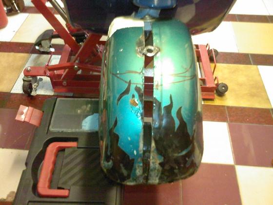

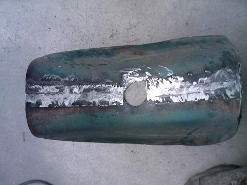

il primo lavoro fatto è quello di aver segato in due il parafango,
allargandolo di 1.5 Cm,trmite una striscia di lamiera da 1 mm!!
questo perche se avessi montato il parafango senza modifiche sulla forca Rusch,esso sarebbe stato disassato..
roba che a mè non piace affatto!!
allora andando per la mia solita strada piu complicata,
ho fatto così!
42,86 KB
45,49 KB
40,85 KB
29,64 KB
29,95 KB
non fate caso agli adesivi sul parafango...
tanto poi và tutto sabbiato!

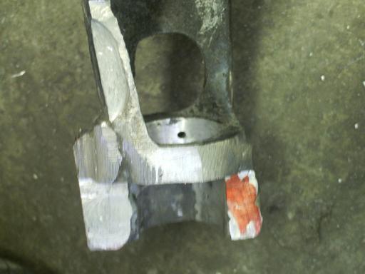

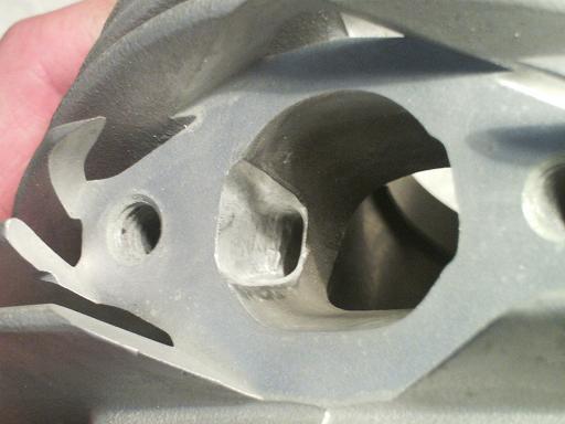

per seconda cosa,ho constatato che la sede del bloccasterzo della forca rusch era piu bassa di 2.5cm e spostata sul camotto di circa 35° ..
cio significa che se non avessi ricreato una nuova sede identica a quella della forcella et3,
non avrei piu potuto usufruire del bloccasterzo...
ma anche questa l'ho risolta!!
flessibile,
mola da taglio,
dremmel e lavoro di fino con lime limette e limine!!
ed eccola qui,
la sede tappata con saldatura(si vede una leggera soffiatura)
e la nuova ricavata nel pieno!!

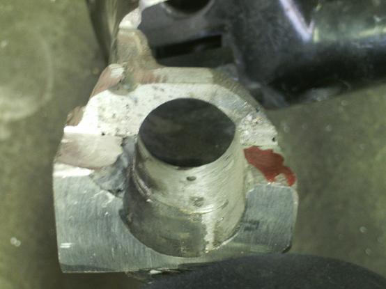

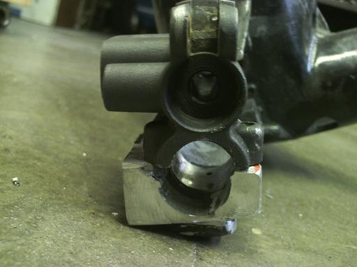

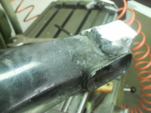

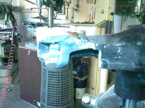

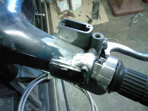

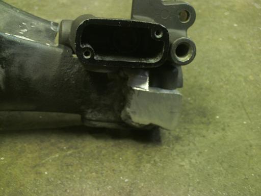

dopo aver segato il triangolo del freno anteriore,
sono andato dal mio fabbro per farmi fare tutti i riporti necessari di alluminio,
per poter ricreare l'attacco per la pompa Aprilia!!
saldati due pezzetti di roporto,e saldature varie,
il grosso del lavoro è stato sgrossare le saldature,
creare il piano d'appoggio per la pompa,
fare i 2 fori di staffaggio,
e ritagliare,spianare e sagomare tutto il resto,
cercando di dare una forma piu tondeggiante possibile,in stile ET3!!
non stò qui a spiegare le varie operazioni,
beccatevi le foto!!
39,05 KB
44,16 KB
31,12 KB
33,2 KB
31,8 KB
33,56 KB

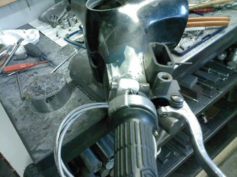

e dopo ore su ore di lavoro,
riporti di saldatura e due giorni di lavoro,eccovi il risultato !!
34,59 KB
42,47 KB
39,61 KB

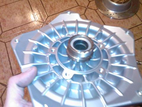

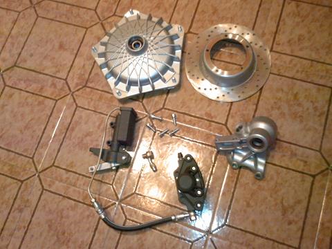

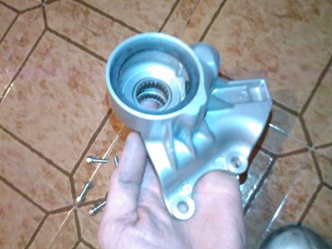

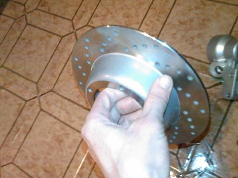

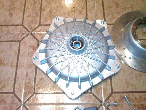

dimenticavo..
le foto del kit grimeca!!!
il gruppo freno a disco..
41,87 KB
il mozzetto portapinza,
32,85 KB
il finto tamburo,
fron e retro!
40,09 KB
36,88 KB

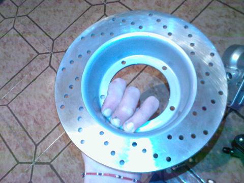

il disco...
30,6 KB
36,54 KB

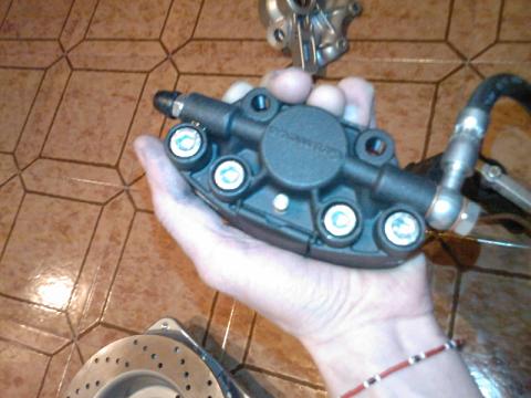

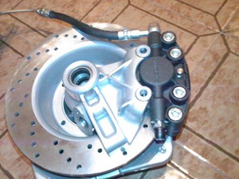

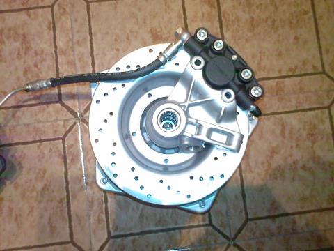

la pinza freno idraulica!!
36,25 KB
ed il tutto come si presenta assemblato!!!
37,52 KB
36,41 KB
devo dire che i quasi 400 euro spesi tra kit grimeca e tubo areonautico mi lasciano molto molto soddisfatto!!
il kit si presenta in mano molto bene e con una solidità inaspettata!!

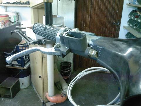

bruno sfrutto il tuo topic anche per la questione del mio manubrio:
io pensavo ad una cosa del genere...
[URL=http://img247.vespaforever.net?/my.php?image=hafen450pximg07wz9.jpg][/URL]
non ci posso fare nulla, i comandi luci della px li odio :)
