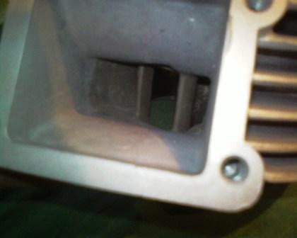

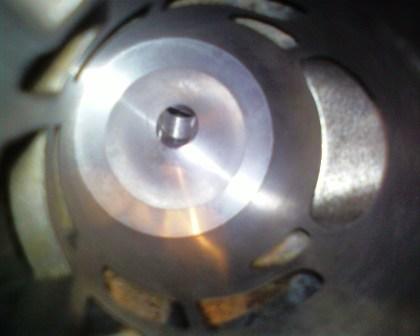

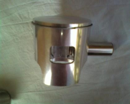

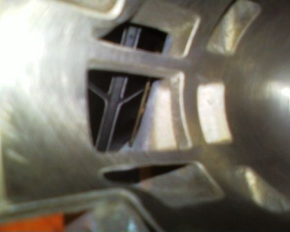

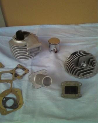

da tempo aspettavo questo momento,ed ora ? arrivato!!
Vi presento l'M1-L by Quattrini!!!
Cilndro in alluminio con riporto in Nikel-silicio fuso in conchiglia,
125.6cc
pistone monofascia alleggerito
fascia da 1 mm cromata
aspirazione diretta al cilindro
scarico maggiorato con booxter di scarico laterali
testa ad alta compressione ed a incasso anch'essa fusa in conchiglia
pacco lamellare a 4 petali da 0.40 mm
collettore da 28 portato a 30 mm
e tanto tanto altro ancora...
il motore prender? vita piano piano,con la massima cura e precisione!!
alcuni pezzi ancora mancano pero uno alla volta li prender?,tanto ho tutto il tempo che voglio!!!
(fino a fine anno)
Eccolo!!!

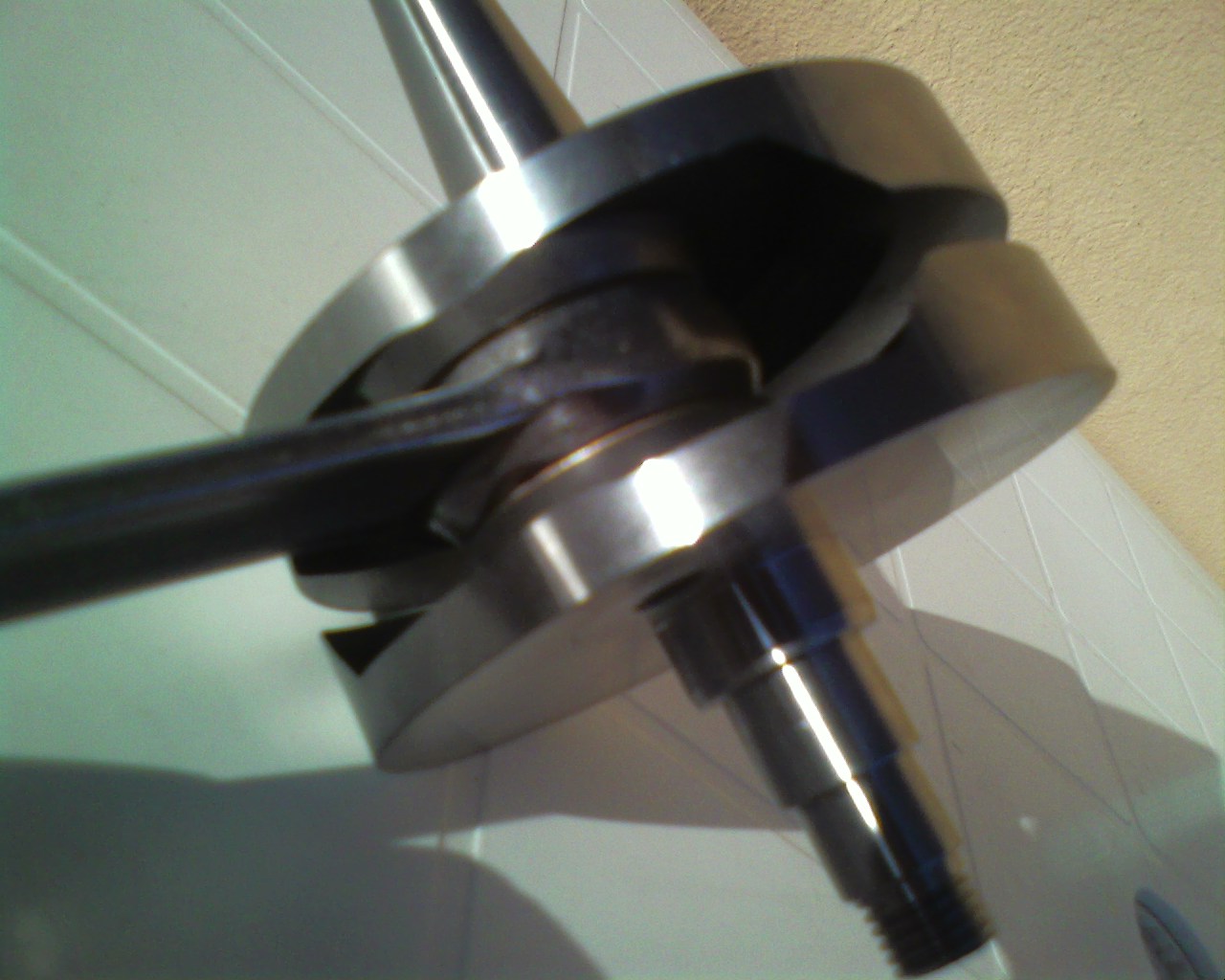

Colui che mi ha costruito anche ques'albero!!!
198,54 KB
181,02 KB
