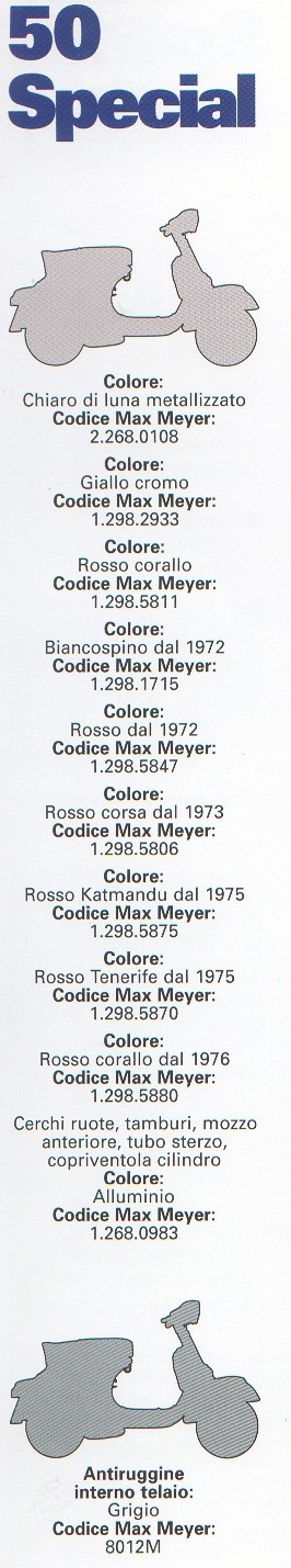

Inserito il - 26/06/2006 : 09:52:43  Mostra Profilo
Messaggio inserito da poeta
...aggiungo che esiste anche un celeste metz (ora non ricordo la sigla)... l'ultimo giallo (il 933) non è invece colore per una special, appartiene alla serie large degli anni 70 ed al Ciao C7E vecchio tipo.
Ciao poeta, questo azzurro met. che dici tu, probabilmente, come le altre tinte met., sono state utilizzate su special dal 1976 in poi e non serebbero tinte originali per la vespa del nostro amico vbisto che la sua vespa è del 76.
Per quanto riguarda il giallo 933 ovvero "Giallo Cromo" è una tinta usata anche per le small dal 1972 in poi.
Guarda sotto:
291,04 KB

5213 Messaggi
Inserito il - 20/11/2006 : 12:52:19  Mostra Profilo  Clicca per vedere l'indirizzo MSN di poeta
QUELLA E' UNA SPECIAL 4M dal 75 al 78 colore Rosso Katmandù, inoltre mai special fu GIALLO CROMO come riportato dalla TABELLA DI VESPATECNICA! Che invece lo OMETTE tra le colorazioni originali per il modello 50N "allungato del 1969" che era coetaneo delle Special 3M prima serie e Elestart che nel 1969 erano appunto in Giallo Cromo come l'ultima delle 50N!!!
Esiste poi in Verde, ma non ho trovato ancora il codice, quindi in quella tabella almeno due errori, il GIALLO CROMO e il VERDE che risulta assente, ma esistevano special di quegli anni in VERDE, qualcuno dice sia il VERDE VALLOMBROSA.
Il colore migliore per una special simile sicuro il CHIARO DI LUNA METZ, o il suo originale e poi il BIANCOSPINO, semplicemente stupendo su special!
polini
4703 Messaggi
Inserito il - 20/11/2006 : 15:11:55  Mostra Profilo
poeta di quel che vuoi ma un mio amico ha la special 3M prima serie con ruote da 9 e sotto ai 300 colori dati a pennello c'era il giallo cromo....
