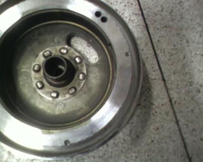

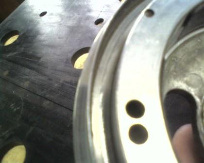

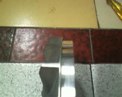

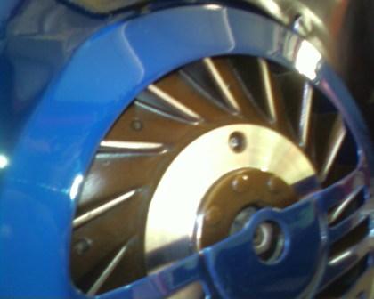

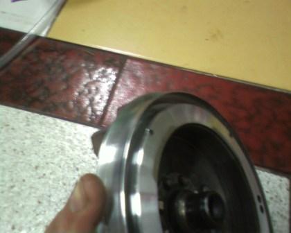

BRUNOET3
vesperados
Città: CHIARI
293 Messaggi
Inserito il - 13/05/2007 : 18:06:48  Mostra Profilo
io,il volano della 50 L,l'ho alleggrito con il mio tornio,e non si è nemmeno sbilanciato perche non son arrivato a togliere i fori di bilancitura!!
ed m'è uscito cosi!
