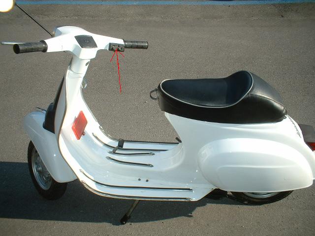

ciao a tutti vorrei sapere come fare per cambiare il commutatore(o deviatore)delle luci clackson e spegnimento nella mia vespa poiché durante il restauro mi si è rotto un contatto e la vespa non si spegne piu..idem per i fanali(uno dei due resta sempre acceso..)..apparentemente sembra fissato al manubrio ma non vedo viti o altro..come lo tolgo!?

c'è una vite nel mezzo....

no..io dico il pezzo sotto..la vite l'avevo vista

infatti mi sembrava un po strano che il tuo problema fosse quello,,non è attaccato in alcun modo, scollega tuttto e poi fai leva con un cacciavite...

quoto poderosa, il tutto è dentro a pressione!
