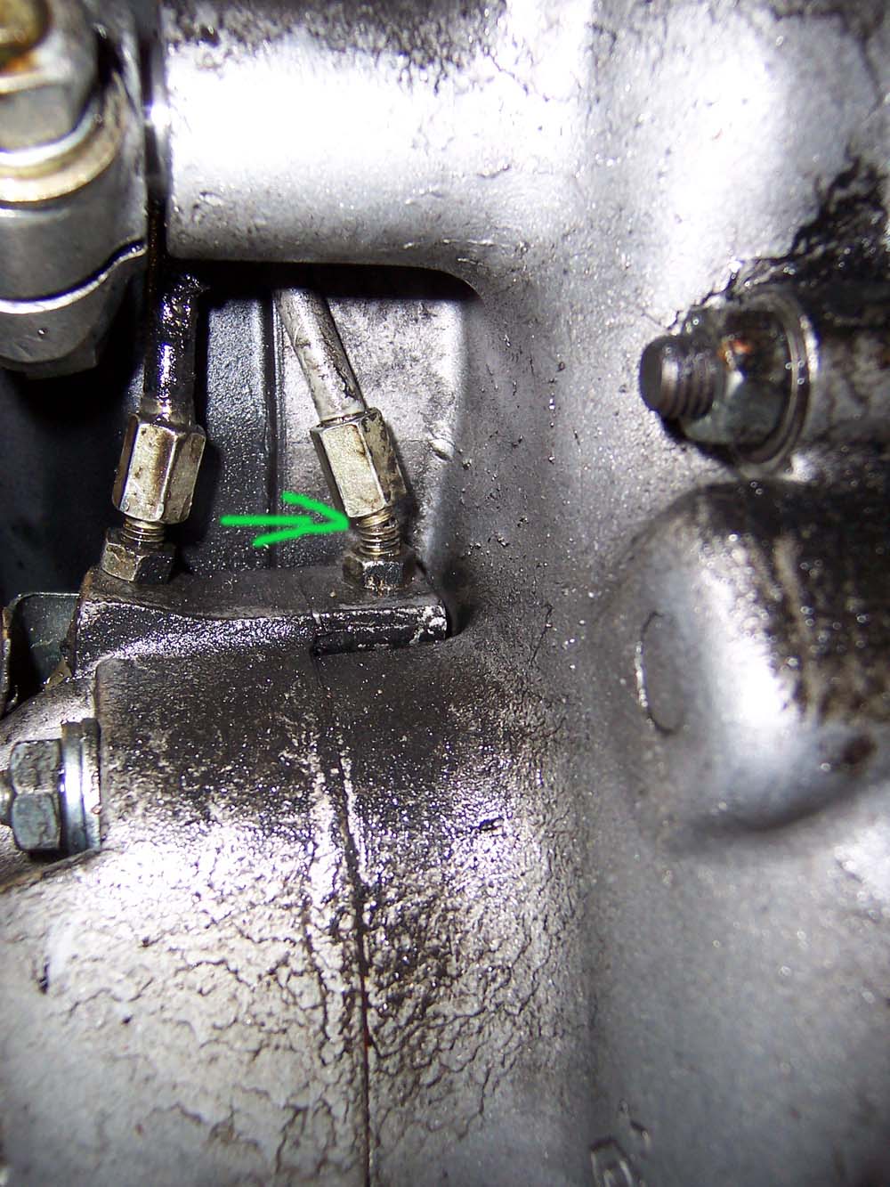

mi accodo a questo post perchè ieri volevo cambiare i fili del cambio del mio PX ma appena ho toccato le viti per registrare il gioco (quelle che si inseriscono nel selettore cambio sotto alla ventola ) si è spezzata la vite.
Cosa posso fare? si trova solo il terminale, così da evitare di sfilare la vecchia guaina e infilarne una nuova? visto vhe la vespa è nuova? o devo cambiare tutta la guaina?

scusa ma non capisco perche vuoi cambire la guaina se si è rotta la vite per registrare...

Ma hai rotto il registro o il fermafilo?
In ogni caso devi solo sostituire il pezzo rotto.

non serve che cambi le guaine si si è rotto il registro

Inserito il - 09/04/2007 : 11:58:53  Mostra Profilo
Messaggio inserito da simone8125
209,32 KB
quello che si è rotto è la parte filettata indicata nella freccia.
i ricambisti vendono aolo quel pezzo?
eventualmente come si fa a montarlo?

devi togliere il cavo dal selettore, con una pinza, cagna , pappagallo insomma con quello che hai svitare il pezzo rotto e sostituirlo con il nuovo e metti nuovamente il cavo sul selettore è piu' difficile scriverlo che farlo!

cambia e registri e metti i cordini nuovi sara perfetta

E' sufficiente cambiare solo il registro e nient'altro.
