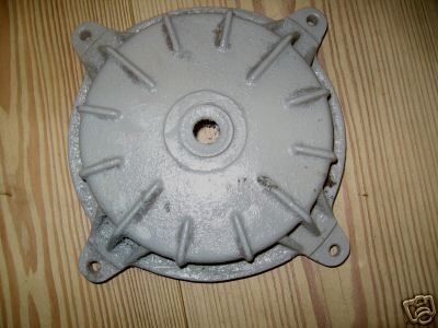

nel senso che ha come dei dadi inglobati nel tamburo...
poderosa
gli specialisti
Città: genova
866 Messaggi
Inserito il - 07/04/2007 : 21:48:30  Mostra Profilo
scusa mi sono espresso male... il tamburo è filettatto...
come questo,,,

Ma la tua è una special prima serie... allora ok.
Le altre vespe dalla special 2^ serie in po hanno tutti l'altro sistema.

ah ok... no perche avevi detto tutte... quindi ruote aperte da nove (special 1 serie e r) filettate, da 10 (primavera, et3 e tutte le altre special9 prigionieri... giusto?
cicciokapano
Vespa 50 R
Città: Eporedia
1577 Messaggi
Inserito il - 07/04/2007 : 22:20:10  Mostra Profilo
Infatti la special 1^ serie e la 50 R sono le uniche eccezioni

un mio amico mi venderebbe un blocco 125 primavera da montare sulla mia small,dice che ha un prigioniero del mozzo della ruota posteriore rotto e che non fa nulla perchè visto che sono 5 la ruota si blocca

i prigionieri li trovi tranquillamente come ricambi alla piaggio, a me li ha sostituiti aggratis un gommista...

io gli ho sostituiti perchè erano spannati ma mi son dovuto comprare un attrezzo per farlo (erano troppo duri e neanche il mitico crc non ha fsatto niente.
forse fai prima come hanno scritto in precedenza a portalo da un gommista penso ti costi meno che comprare l attrezzo, io lo preso perchè puo' essere sempre utile
