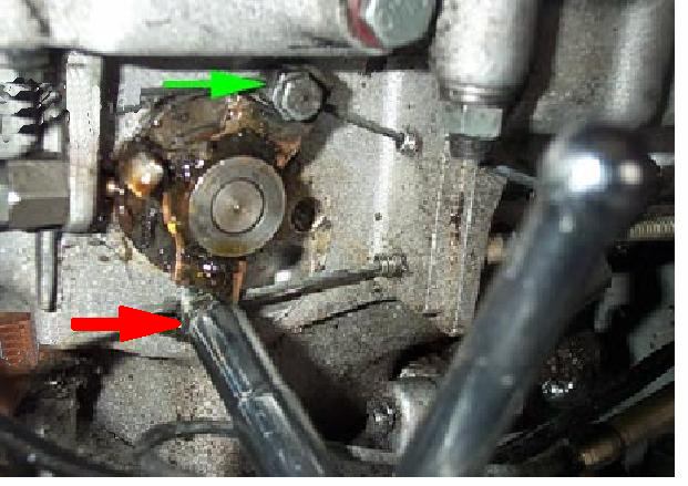

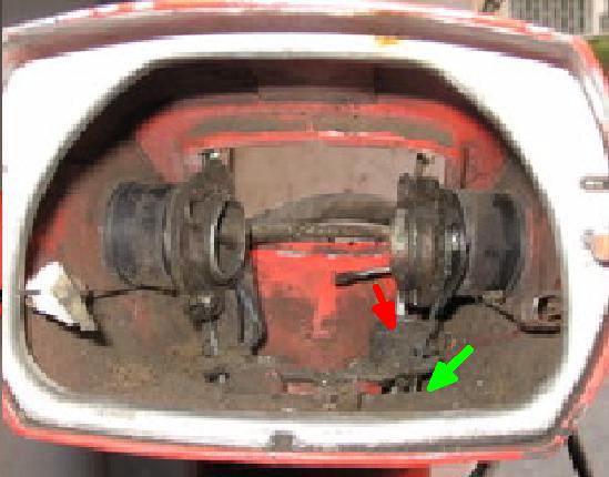

Ciao raga…
mi avete sempre aiutato in tutto, e vi presento un ennesimo quesito: devo rimontare le guaine delle marce, ma mi sono dimenticato si annotare come erano messe; ho provato a pensarci un po’ su, e secondo me abbinando ad uno stesso colore indicato sulle foto, una stessa guaina, i conti dovrebbero tornare. Mi sono spiegato ? Cosa ne pensate? GRAZIE CIAO
58,58 KB
71,7 KB

sono montati al contrario... hai invertito la posizione dei fili!

secondo me no.. cmq prova a spostare a mano il perno sul motore e lom capisci subito... lo metti in folle, dove fa uno scatto solo è la prima quindi cavetto verde..

Se il selettore del cambio era posizionato sul folle, i fili sono collegati correttamente.

spingendo il selettore nel senso della freccia verde, si mette in prima (se ben ricordo), quindi il mio ragionamnto è corretto vero??

Si, sempre che il selettore, come ripreso nella foto, sia in folle.
