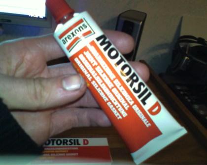

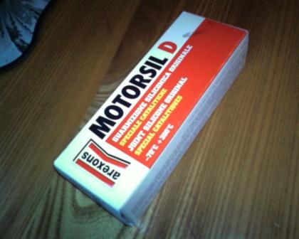

Inserito il - 28/03/2007 : 20:19:56  Mostra Profilo
la pasta rossa,è mejjo!!!
costa circa sui 7 euro!!!
è il massimo in tutti i sensi!!!fidati!!
20,34 KB
20,85 KB
E IN CURVA....GIU' DI CELLER!!!!!!!!!!http://www.comodo.it/index.php
polini
4703 Messaggi
Inserito il - 28/03/2007 : 20:52:29  Mostra Profilo
bruno, fidati, la pasta rossa quando la togli è gommosa, il sigillante invece si incrosta perche incolla sul serio, e poi non lo noti da fuori...un tocco di classe, e comunque non perde una goccia....11 euro della arexons....
