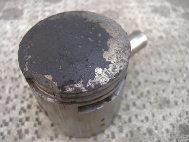

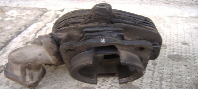

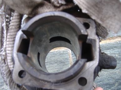

ciao a tutti,
ho appena terminato di smontare testa-cilindro-pistone
(vespa v 50 del 93) che allego in foto,
38,49 KB
37 KB
se potete dirmi se avevo sotto 75 o 50, cosa costani i nuovi pezzi,se posso utilizzare pezzi 50 in buono stato, quali accorgimenti avere nel rimontaggio, devo x forza calare giu il motore !!! grazie a tutti ma sono all'inizio

comunque dallo scarico e dai travasi alla base pare un 75cc dr o olympia, non si riesce a vedere bene, ma sembra messo bene, almeno lato scarico non ha righe

il pistone è da cambiare.per vedere se è rigato da altre parti devi fare foto in cui si vede bene tutta la canna del cilindro.Comunque per rimontarlo devi per forza scendere il blocco.
Ti consiglio di farlo rettificare e cosi cambi pure pistone oppure ricompra il gt

la prima foto da la sensazione che quel cilindro sia ultrapiatto....
cmq cetamente il pistone rotto è da cambiare,e il cilindro controlla che righe ha....vuoi un consiglio?...comprati un gt nuovo,che in ogni caso fai prima...
è passato sotto uno schiaccia-sassi

cmq x la marca o sulla testa o sul cilundro da qualche parte c'è scritto...e poi vedi,se è 47mm di diametro è 75 se è 38mm è un 50...

mio dio........ma cosa ci hai fatto??ti è entrata miscela o acqua e sassi???

Ad okkio sembra un 75.
Con un pistone così, minimo ci sono solchi talmente profondi che ci puoi piantare i pomodori.
Rettifica con pistone nuovo, 45, 50 euro e ti passa la paura.
Una volta rettificato è come se avessi un G.T. nuovo, quindi almeno 100km di rodaggio.

ma cosa è stato a riderre quel pistono in quel modo... capisco che sia scalfino, ma a qual pistone gli manca un pezzo!

Sai probabilmente che è successo, il g.t. avrà avuto parecchi km e le fasce abbastanza consumate.
Probabilmente durante una bella tiratina di collo, una di queste, avendo un po di gioco, si è piantata in un travaso e forzando a staccato il pezzo di pistone.
Un consiglio per tutti, quando mentre fate una tiratina sentite scampanare il pistone (il classico trrrrrrrrrrrr) è ora di mettere una coppia di fasce nuove (o rettifica e pistone)... la conseguenza potrebbe essere la disavventura capitata ad eds vespista.

Guardando meglio la foto del pistone, sono sempre più convinto che sia capitato quello che ho detto prima.

guadrando il tutto io nn monterei niente di cio'.. lo comprerei nuovo,
penso che con le alette per la dispersione termica così schiacciate e vicine tu possa aver anche problemi di scaldate o grippatura.

ma cosa hai scritto simone8125?il clindro in foto è sformato perche ha ridimensionato male le immagini.E comunque mica lo ha progettato lui il cilindro?E' stato un ingeniere che ha calcolato tutto.
Un consiglio per ads vespista:se dopo averlo rettificato quel cilindro lo rimonti dagli una pulita anche esternamente,soprattutto tra le alette perche se sono molto sporche circola con difficolta l'aria spinta dal volano e il riscaldamento del g.t. sarà maggiore
