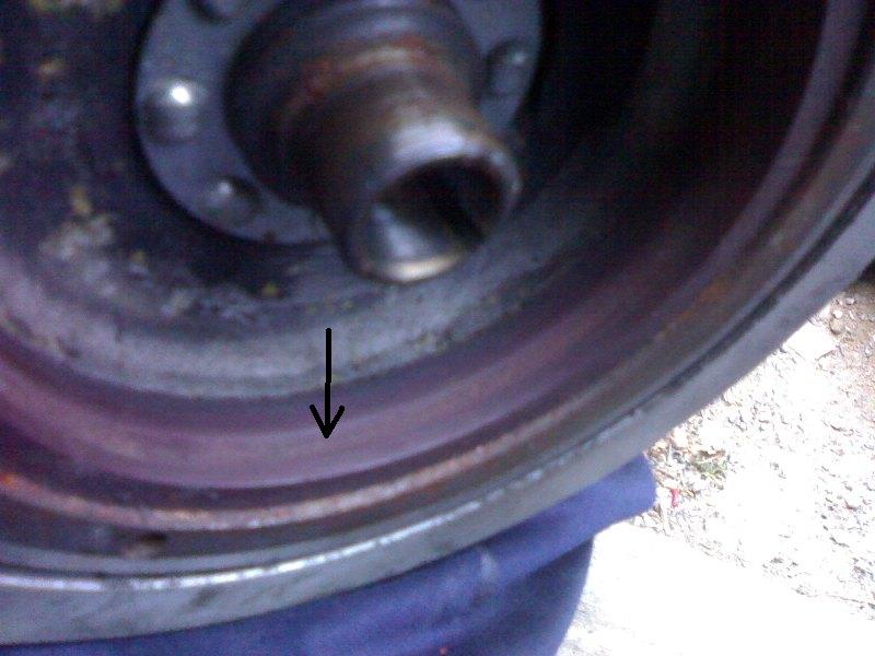

ciao ragas....
ieri ho iniziato il ripristino del vecchio bloccon special...domani si apre!!
cmq....ieri ho tolto il volano e ho notato che presenta una scanalatura lungo tutto il circolo del magnete...
63,93 KB
ci sarà qualche problema di funzionamento all' impianto secondo voi??

l'unica soluzione è montare e provare, nel cao un volano special lo trovi molto facilmente comunque non dovrebbe dare molti problemi, molto spesso i magnesi si segnano per la loro puca durezza del materiale (sembrano gomma dura)

NO PROBLEM, il plasto-magnete di una special si riga ma non si ferma!

ottimo....
si,cmq anke secondo me non gli fà niente....

a proposito di magneti.......io ho due volani differenti tra loro.....uno ha il magnete come da foto sopra ma l'altro è differente cioè non ha il magnete continuo come questo da foto ....non so come spiegarvelo.....voi ne sapete la differenza?
