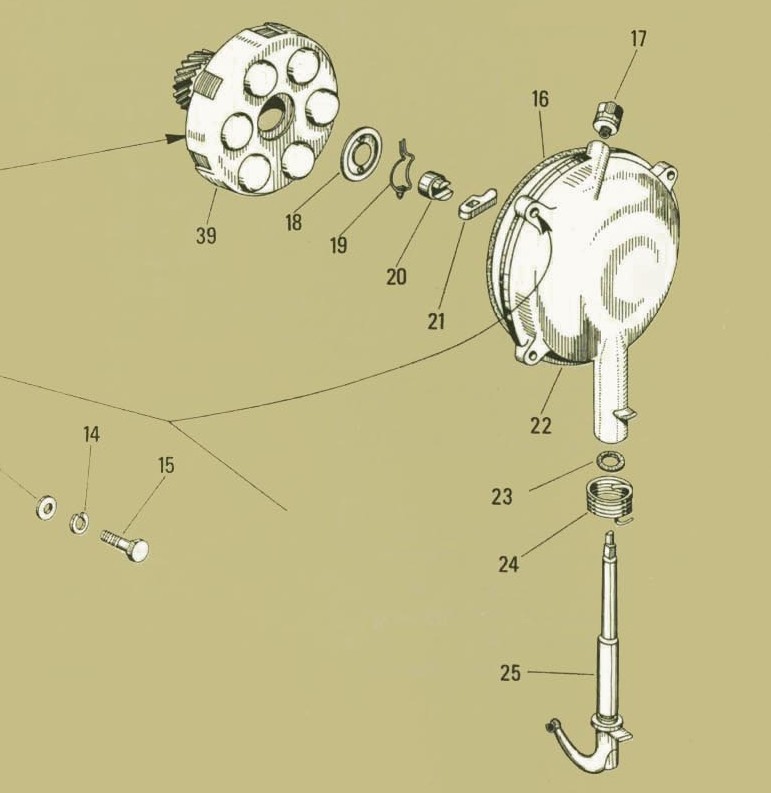

82 Messaggi
Inserito il - 10/12/2006 : 23:37:07  Mostra Profilo
Da questa immagine sai dirmi qualcosa?

Inserito il - 11/12/2006 : 08:34:34  Mostra Profilo  Clicca per vedere l'indirizzo MSN di poeta
Per la guarnizione, del coperchio frizione sono due unanello grande di sugheroo gomma di tenuta del carterino il n°16 in foto e un anello di gomma di tenuta sull'asse comando, il n°23, sgancia la molla dall'asse, poitira, dovrebbe uscire, se non esce forzalo all'interno in corrispondenza del pezzo n°21 dopo aver sfilato il nottolino di ottone che funge da tacco spingi dischi, poi...rimonti.
ignora il gruppo 39 ed i pezzi 18-19, sono il pacco frizionee la piastra di spinta, quelli rimangono sugli ingranaggi e non ti interessano se perdi olio dall'alberino del coperchio...

luciojazz
Città: Napoli
6 Messaggi
Inserito il - 11/12/2006 : 12:43:12  Mostra Profilo
Messaggio inserito da xxfabio
Dove hai preso questo disegno?
xxfabio
supereroi
Città: Bari
82 Messaggi
Inserito il - 11/12/2006 : 13:49:21  Mostra Profilo
Ok grazie, spero di riuscirci
