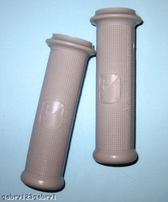

ciao ok iniziamo con le manopole quali ci vanno quelle con il simbolo piaggio rettangolare o esagonale? le manopole sono molto usurate su quella del cambio mi sembra si intravede la p rettangolare come in foto.ciao

Si.
la 50 N (ogni modello) monta quelle.

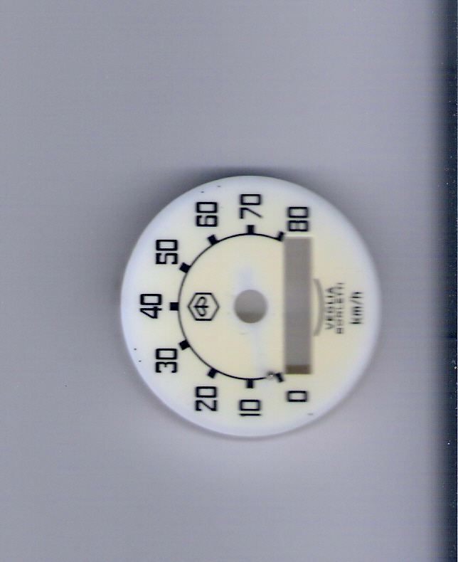

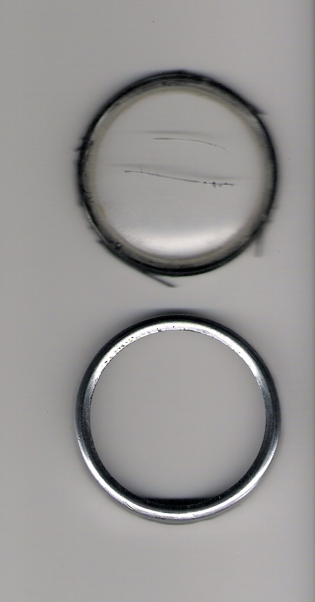

quelle in foto giusto infatti lo avevo propio pensato e secondo te quanto pensi possano costare? poi fortunatamente o trovato un conta km piaggio con il simbolo in mezzo esagonale piaggio ora lo metto in foto e smontato perche lo volevo pulire e riazzerrare il kilometraggio pero il vetrino a 2 crepi e di plastica e il cerchietto cromato dovrei sostituirlo perchè per aprire il conta km o dovuto far leva piano piano con un cacciavitino lungo tutta la circonferenza del bordino dove a sringersi per bloccare il vetrino contro il contenitore del meccanismo del conta km, si puo montare come accessorio di quella vespa all' epoca o dopo non e originale a me piace tanto e poi me lo ha regalato mio zio visto che poi e seminuovo quelli che vai a comprare a momenti costano piu della vespa.ciao

Si è accessorio d'epoca, ma non andava assolutamente aperto, vedrai che trovare i ricambi per chiuderlo non sarà facile, serve inoltre la staffetta che si mette sotto e la apposita vite per il fissaggio al corpo del manubrio, il cavo completo di guaina (si trova ed è quello della revaival del 1991) e la serie di ingranaggi da aggiungere nel mozzo della ruota ant. (si trovano pure loro e sono quelli della special) che danno il moto al cavo, se non hai questi tre elementi sarà dura e poi lo hai pure aperto, nuovo costa tra ingranaggi e strumento qualcosa come €120 o giù di lì, il tappo in plastica grigio-avana logo esagonale, o nero (se nero vernicialo in tinta con la carrozzeria), di sicuro non è bello come lo strumento, ma per certo è originale ed evita tanto lavoro in più.
