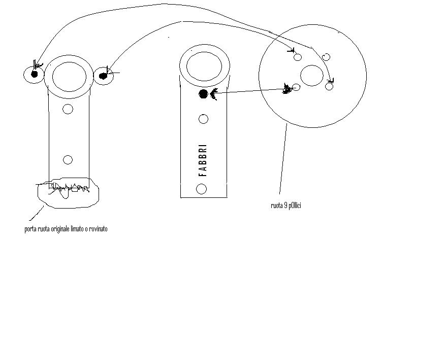

Ciao ho due portaruota quelli che vanno nel piantone e ne ho due quello originale però e rovinato ne ho un altro che si chiama fabbri puo andare bene ugualmente o non e originale so che fabbri faceva roba per la vespa, cè un immagine scusa se e un po mongola fatta da me però non posso fare altrimenti ciao

E un esempio uno stroppiato ma si dovrebbe capire.

no se hai il cerchio chiuso ci vuole il suo.....

polini
4703 Messaggi
Inserito il - 30/07/2006 : 17:37:54  Mostra Profilo
cerchio chiuso vuol dire che ha i quattro fori al centro, cerchio aperto se da 9" ha quattro fori sempre ma lungo il bordo del cerchio, mentre cerchio da 10" ha 5 fori sempre sul bordo più esterno....

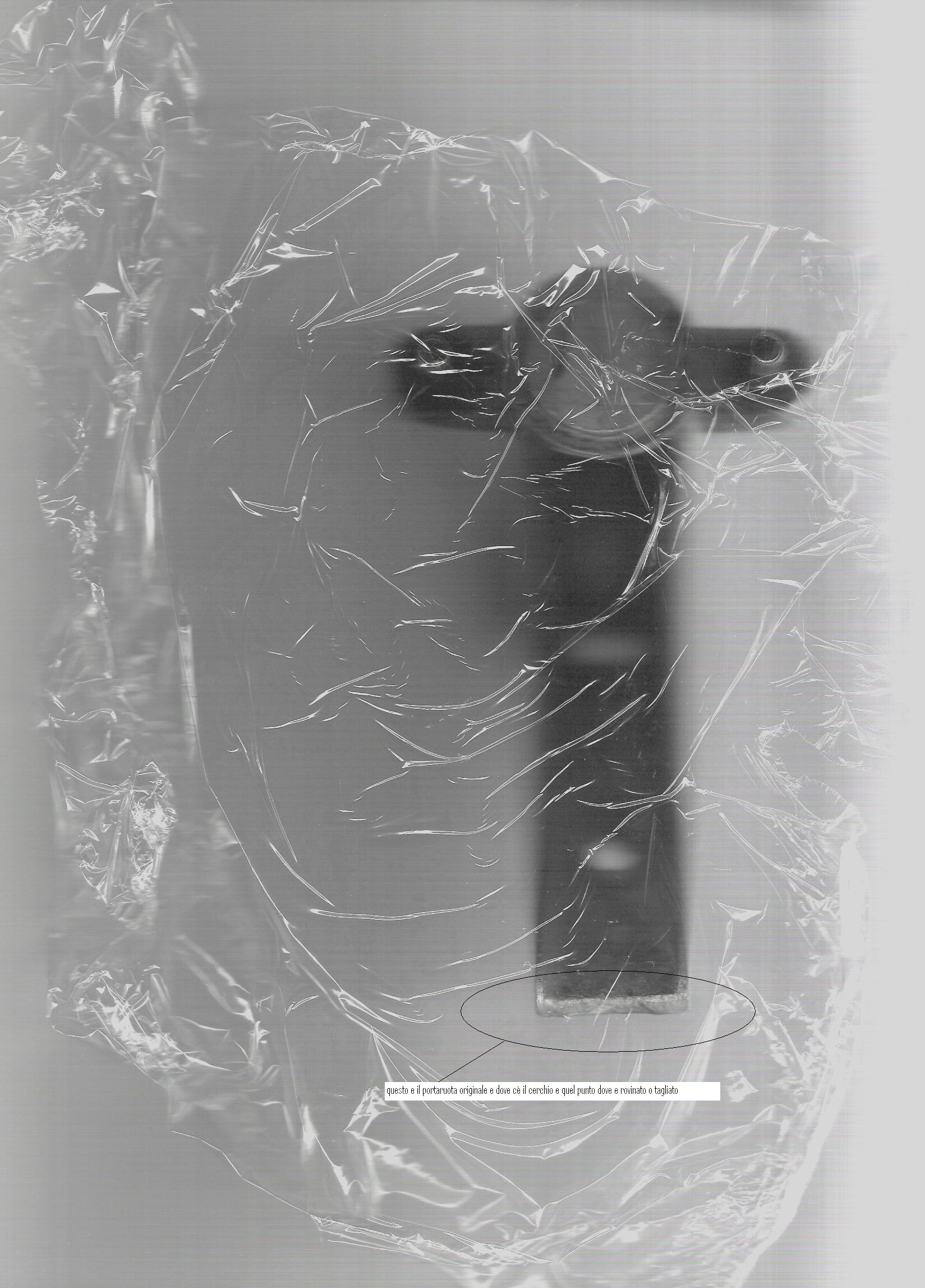

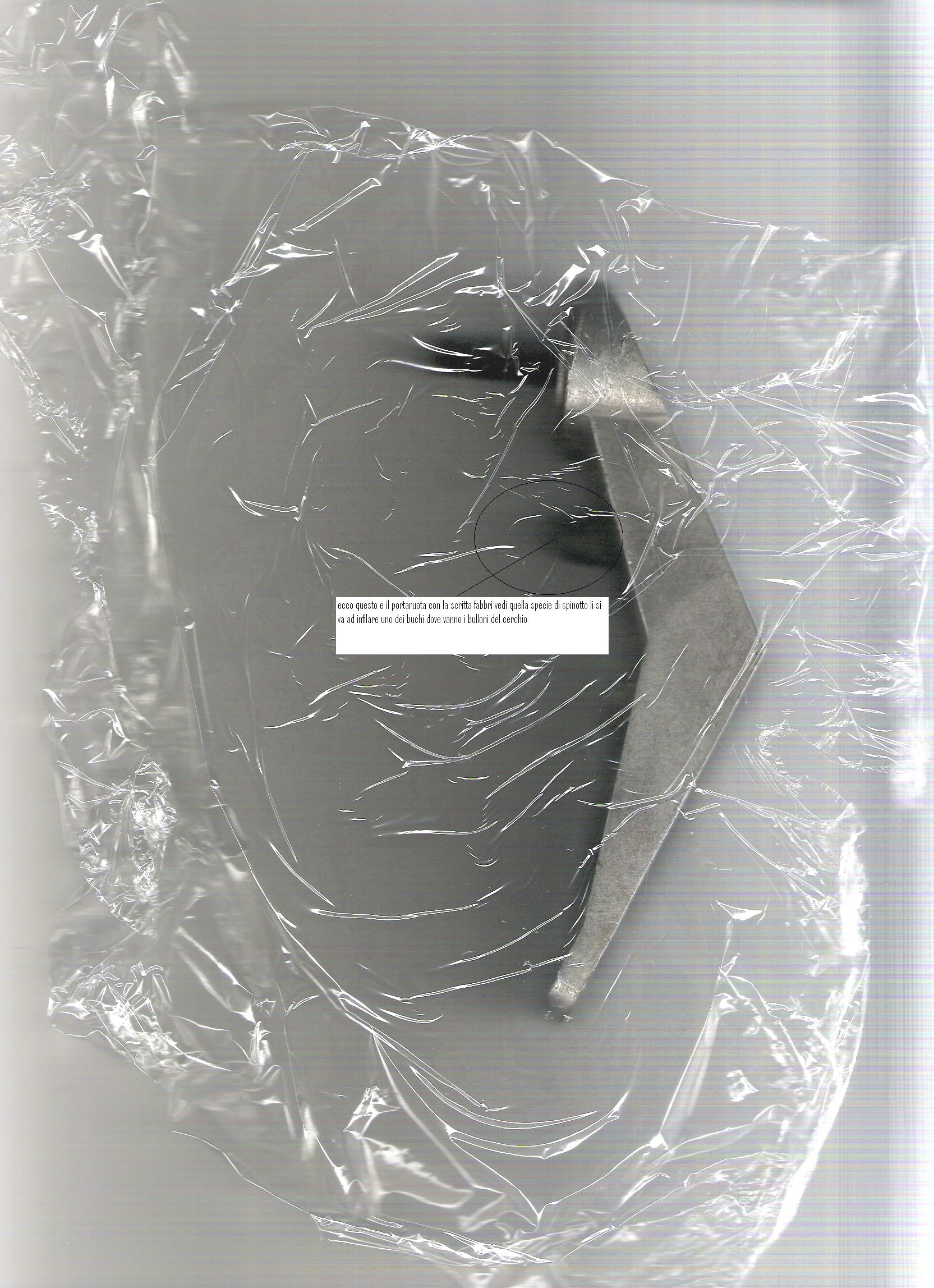

Ligera
Delta HF
285 Messaggi
Inserito il - 30/07/2006 : 22:42:42  Mostra Profilo
Ciao inseriro alcune immagini per capire pensa che dovuto mettere i pezzi nello scanner.

5213 Messaggi
Inserito il - 31/07/2006 : 07:51:17  Mostra Profilo  Clicca per vedere l'indirizzo MSN di poeta
Il porta ruota Fabbri ha una vite al centro che serra un piattino il tutto si infila nel foro più grande al centro della ruota, nella foto non ho visto quella vite e quel piattino, quindi guarda bene se li trovi o è incompleto e non puoi montarci su la ruota di scorta, quello originale che è rotto, era ben altra storia, ha due perni che si infilano in due dei quattro fori piccoli di serraggio del cerchione al tamburo, ha una particolatrità, quella di essere originale, direi pure un pizzico raro, si accoppia al telaio frapponendoci una guarnizione plastica, è un pezzo alquanto speciale, ma il tuo è rotto.
Ergo, uno manca di pezzi e l'altro è rotto, metti allora i tappini grigio chiaro nei fori dedicati, quelli originali, ma solo se originali, non sò dove potrai trovarli però, sono un ricambio di una rarità imbarazzante, dato che ogni vespa large o small li ha, e non si trovano in commercio, sono anni che attendo che li rifacciano grigi chiari per come originali, si trovano però quelli di colore nero, forse si trovano ancora, e sono quelli per il telaio della bellissima revaival del 1992 serie limitata, sempre sia lodata quella revaival, è grazie a lei che oggi si trova ancora una fusione manubrio 3m faro tondo e qualche altro particolare per vecchi 50N-L-R e 90.
Riassumendo se non hai la vite ed il piattino per il Fabbri e/o i tappini griggi per i fori sei a caccia di pezzi da subito!!!
Buon lavoro!
