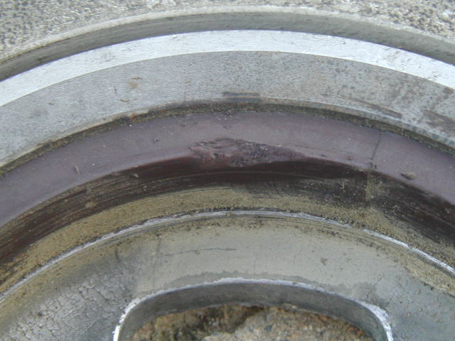

Dato che mancherà ancora 2-3 settimane prima che possa saltare addosso alla GL, la Special, gelosa, ha pensato bene di dare forfait. Niente più scintilla. La bobina non DEVE essere perchè è quasi nuova. Allora che fo? Smonto il volano (era la prima volta che lo toglievo, ma con quattro colpi a croce con mazza di gomma, come raccomanda Vespa90, viene subito) e prima sorpresa, trovo questo bel segnetto all'interno Immagine:
 63,76 KBPuò dare problemi? Seconda: ci sono mille segni fatti col cacciavite per l'anticipo (ha passato mille motori, poretta) Terza: l'albero motore ha un bel po' di giochi: dentro e fuori di mezzo mm, su e giù fa tic toc e anche girandolo ha un bel lasco prima che il pistone cominci a muoversi. A sto punto non so che fare: non ho soldi per aprirla e cambiare cuscinetti ma tutto quel gioco fa paura (e si sentiva a orecchio, a motore acceso). Se intendessi cambiare solo le parti elettriche, quanto costeranno, nuove?

I segni che vedi sul volano sono causati appunto dal gioco che ha l'albero motore. Il consiglio che ti do e quello di non usare più questa vespa fino a quando non hai la possibilità di sostituire i ciscinetti: continuando a girare rischieresti di causare alteriori danni, più seri, al tuo motore. Per quanto riguarda il componenti elettrici, credo che con una decina di euro riesci a comprare le puntine ed il condensatore, ma prima verifica se arriva corrente alla bobina... avvolte può funzionare male anche da nuova. Per quanto concerne l'anticipo, con un 75 ti conviene lasciarlo come sul 50. |

| calma, ho usato una mazza di plastica per piantare picchetti, peserà 100 gr, era solo per sbloccare, quattro colpetti da 1 newton ciascuno...E poi non ha nessun filetto, il mio volano |

| Quel volano ha un filetto per l'estrattore dalla foto capisco che è quello in lega leggera della special 4M dal 78 al 82, i colpetti come dici tu sono da evitarsi sempre e comunque, ho incontrato volani ben saldati sull'asse, schiodati a colpi di fiamma e mazzate, sò di cosa si parla, serve l'estrattore o il leva bracci da camion per quelli senza filettatura. |

| Bhe per il filetto, magari si è consumato perchè non lo vedo, per le mazzate...dovresti vedere in che condizioni sono prese le alette, il volano è tutto paccato perchè sta vespa per un periodo quando ce l'aveva mio fratello era da cross e siamo caduti un'infinità di volte. Non credo che quattro colpetti che avrei potuto dare in testa al Papa senza che Mastella mi mangiasse vivo, possano peggiorare la situazione. Tu credi che quel buchetto nel magnete in foto possa portare problemi? |

Allora, gian diceva che già i cuscinetti erano partiti, quindi qui prima di dare la colpa a quattro sane martellate è meglio riflettere. In secondo luogo mi pare che la vespa di gian abbia ancora il volano a seeger, quelli con filettatura vennero introdotti dal 1980 su questo modello. La mancanza sul magnete non credo possa dare problemi. Piuttosto ascolta cosa dice cicciokapano, non usare più quella vespa finchè non avrai cambiato i cuscinetti di banco... Per il resto, compra puntine e condensatore e controlla che i cavi che partono dal piatto bobine siano ok e non screpolati. L'anticipo con puntine aperte a 0,45 lascialo come in origine, poi vedi, a me col 75Dr tira degli scoppietti, in tal caso devi leggermente posticipare.
