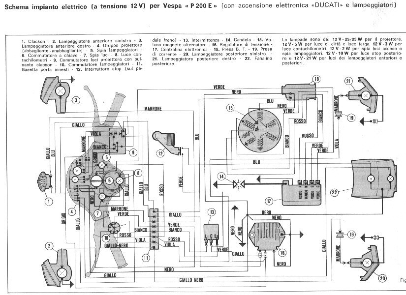

Ciao Ragazzi!
Ho comprato un PX 125 del 1978, che però mi da un piccolo problemino!
In pratica le luci SINGOLARMENTE funzionano TUTTE senza problemi, però quando accendo le luci di posizione; se schiaccio il pedale del freno la luce dello stop non si accende!
In pratica le macchine si accorgono che sto frenando solo di giorno (cioè quando le luci di posizione sono spente!)
Le lampadine sono tutte del voltaggio e del wattaggio richiesto, quindi a questo punto penso sia un problema di impianto!
Cosa potrebbe essere? Avete qualche idea?
Dove posso trovare lo schema completo della mia vespa (PX 125 del 1978)
Grazie Mille! |

Inserito il - 08/08/2006 : 19:47:12
Di sicuro hai qualche cavo che va in corto oppure collegato male.
 120,06 KB
La tua PX è a puntine ma il resto dell' impianto elettrico è uguale. |

Inserito il - 09/08/2006 : 14:53:03
Allora... Le prime PX avevano l' accensione a puntine e condensatore, il quanto il motore era lo stesso del 125 TS seconda serie. L' impianto che ti ho mostrato è del P200E che aveva l' accensione elettronica ed era più nitido. Ho anche lo schema dell' impianto elettrico a puntine, comunque.

Inserito il - 10/08/2006 : 16:38:51
Ok... cmq ho risolto il problema e per questo devo ringraziarvi TUTTI!
Per onore di cronaca volete sapere cos'era????? Semplicemente due fili maledetti invertiti!
PROVERBIO DA RICORDARE (e morale della favola):
Nei PX 125 del 1978 la massa è sempre il filo NERO.... SEMPRE!
Un saluto a tutti e grazie ancora!
