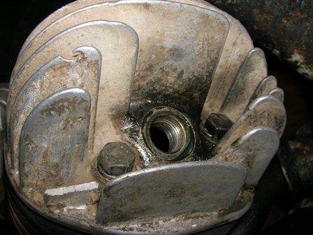

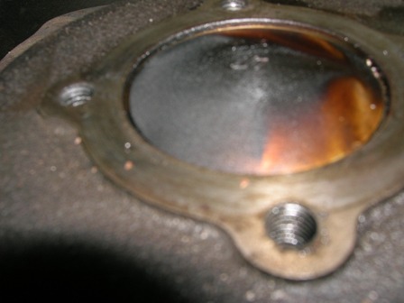

Con poche parole, molte informazioni, se le marce saltano di sicuro è il selettore sull'albero (detto crocera), ripeto, dovresti avere il modello a due selettori e non trovi il ricambio, ma ne avrai la certezza solo dopo aver aperto il motore e tolto gli ingranaggi dall'albero di trasmissione sulla ruota, insisto nel consigliare l'acquisto di un nuovo motore, le serie successive vanno molto meglio, hanno difatti (tutte) dei volani di diametro maggiore che consentono funzionamenti più regolari e ripresa migliore.

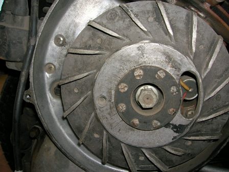

aggiungo che quel vespino "dovrebbe" avere la bobina interna al volano e non esterna, l'impianto originale gode fama di inaffidabilità, ma ti assicuro che non è vero, quando avrai tolto il volano invia foto del piatto di accensione che supporta le puntine, se ha ancora la vecchia bobina bruciata, la puoi sostituire con una nuova che acquisterai sul catalogo "vintage", anzichè rimontare la eventuale bobina esterna che dovresti avere su ora.

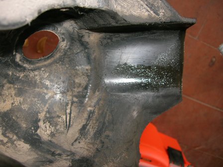

Come avrai notato il copricilindro che hai è in plastica e non corrisponde ai carter (è difatti più grande) non troverai l'originale piccolo in ferro della serie fino al 65, e se lo troverai non ti chiederanno meno di €100 al mercatino, ripeto per l'ultima volta, poi fai come credi, il motore della 50N del 66 ha sigla V5A1M ma i carter grandi, volano coprivolano e cuffia standart, il motore che hai sotto fu sostituito forse in un remoto passato con il modello subito precedente e lo capirai da te quando smontando troverai solo guaine non originali.
Difficilmente quei cuscinetti si rovinano sono dimensionati per il motore di una petroliera, basterà pulire con Svitol o WD40, se ruotano liberi senza impuntarsi allora sono OK e poi per toglierli semmai non ci vuole nulla e se serve ti dirò come fare.
Cilindro 75 e rapporto da 24, con le ruote da 9" serve quello, marmitta a padellino sempre e solo su una 3M faro tondo, carburo originale allargato un poco dalla "rettifica di zona" e sei a cavallo!

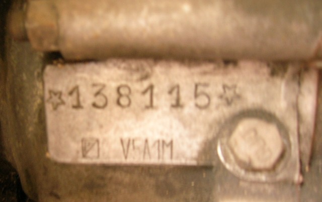

Comunque devi per prima cosa munirti di una fotocopia formato A3 dello spaccato del motore di una small, così da avere chiaro il posizionamento di ogni pezzo.

ecco il codice motore:
45,33 KB

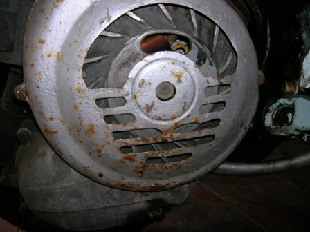

ho tolto la cuffia che presentava nuovamente olio:
37,18 KB

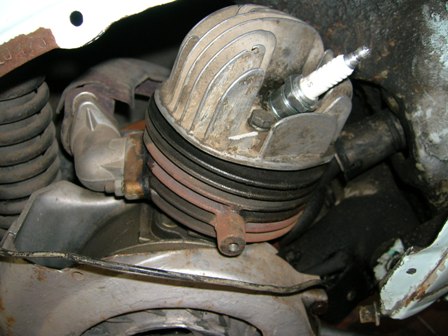

ecco il motore con la candela, ma...
42,79 KB
mi son accorto che questa era svitata: cavolo!!!!
25,4 KB

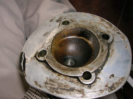

ecco la testata senza candela:
36,77 KB
ho tolto il copri ventola di metallo e questo appariva ai miei occhi: un volano con le alette segate: è normale?
è un pezzotto?
36,22 KB

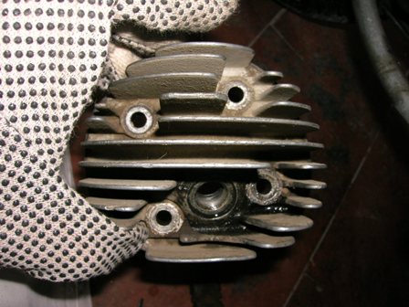

ho tolto la testata e ho notato essere in stato alquanto diverso della settimana scorsa, ma non solo la testata...
35,35 KB
41,95 KB

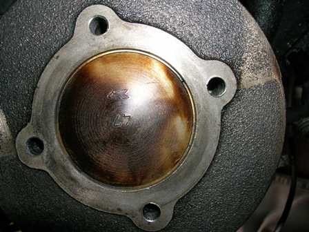

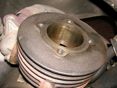

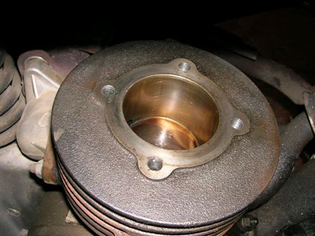

ecco il cilindro come si presentava: la camicia uguale alla settimana scorsa, ma girando il volano per far alzare il pistone...
36,38 KB

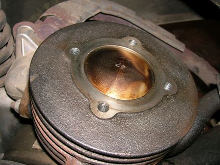

notavo che il nero che ricopriva la testa non c'era piu ...
31,89 KB

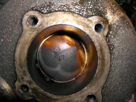

il pistone è come se si fosse bruciato per l elevata temperatura causata dal cattivo serraggio della candela che faceva aspirare altra aria!
40,36 KB
ho tentato di pulirlo, ma mentre la setimana scorsa ho tolto il nero ed il pistone era colore metallo, adesso nulla da fare: il pistone s'è cotto!
sono proprio uno stronzo!
35,67 KB
25,28 KB
32,51 KB
