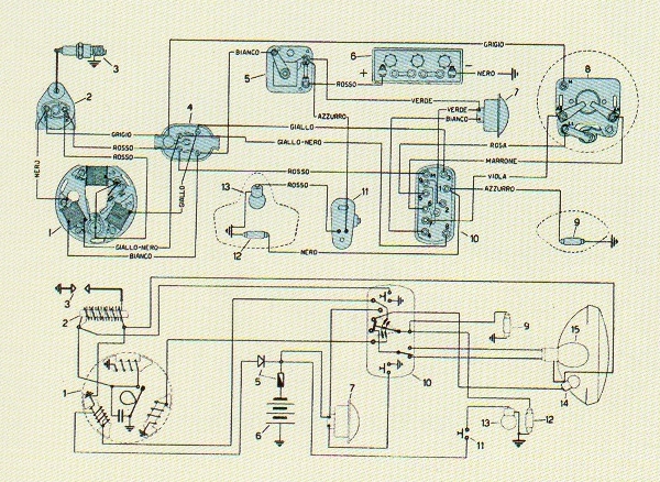

aiuto devo collaudare e partire con la mia vbb1t del 63 rifatta
ho comprato imp.elettrico new , faro e gruppo interut. manudrio da zangeratti ma non riesco a collegare il tutto, non monto la batteria e mi hanno detto che l'impianto e' uguale a quello del relly? avete lo schema . le luci di posizione si accendono appena ed il deviatore luci non funge? le puntine ed il condensatore sono new. e da corrente il motore e' ok cosa faccio ciao e grazie a tutti

Messaggio inserito da valter
...mi hanno detto che l'impianto e' uguale a quello del relly? avete lo schema...
Questo è l'impianto originale della tua vespa:
276,57 KB

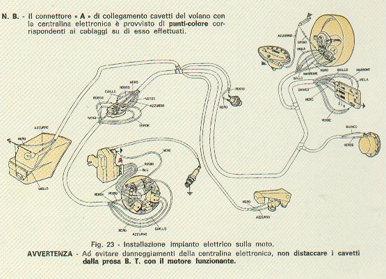

Questo invece è quello del Rally:
224,59 KB
So che la seconda immagine non è tanto chiara ma non ne ho di migliori.
valter
Prov.: Savona
Città: albissola
5 Messaggi
Inserito il - 28/06/2006 : 22:16:29  Mostra Profilo
grazie vedo cosa riesco a fare .lo schema del secondo e' come la fotocopia che cera dentro al cablaggio nuovo ma era illeggibile .

L'impianto della rally è il famoso Femsa tronic, ha l'accensione elettronica ed è differente in tutto dalla 150 del 63, diciamo che se esiste un impianto che proprio non và bene per quel vespone è proprio quello della Rally, aggiungo poi che il rally 200 prima serie con pulsante di spegnimento motore e privo della chiave di consenso e spegnimento sul manubrio è impianto unico e praticamente non adattabile a nessun altra vespa!!!!
per la tua ci voleva quello di una VNB 1-2-3-4-5-6, AL MASSIMO, OPPURE UN BEL LAVORO DO RESTAURO DI CIò CHE RIMANEVA DELLA VECCHIA TRECCIA ORIGINALE ANCHE SE MONCA E TUTTA SFILACCIATA, si poteva fare con guaina termoindurente nastro isolante fastom di varie misure e qualche filo colorato di recupero da vecchi impianti di FIAT 650, 900, 500 allo sfascia carrozze, di sicuro era meglio!
Ora togli quell'impianto eletronic da lì sotto e cerca uno compatibile studia e cerca, cerca e studia lo troverai, peccato per quel vecchio moncone di impianto originale, era perfetto per un restauro, molto meglio di ogni altra cosa nel nuovo, e poi se devi adattarci quello di una VNB praticamente devi sostituire il 50% dei morsetti fastom, quindi tanto valeva farlo sul vecchio impianto....
Vedo una luce, lontana.
L'impianto della Rally 180 a puntine forse potrebbe andare, ma se non hai trovato quello della VBB di certo quello della rally 180 che è più rara lo hai trovato con il piffero!
Ad occhio e croce hai quello di una Rally 200, lontano anni luce ed incompatibile.
