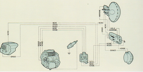

mi dite dove trovo uno schema per il mio modello?

Trabucchi tu mi entusiasmi....
Lo schema elettrico è sul forum in un topic dedicato, ma non ricordo dove, ora lo cerco, devi leggere quel topic perchè oltre all'impianto elettrico è presente una specifica per il tuo modello, difatti esistono due modelli di treccia elettrica, la N del 67 dovrebbe avere quello con due fili NERI sulla luce del fanalino di coda, inoltre il faro in vetro puoi (credo) trovarlo ancora nuovo in piaggio è marca Fb ed è in realtà quello della revaival del 1991, sempre sia lodata la bella revaival, verifica che abbia la lente in vetro, quel faro anche con le lampade originali da 6v 15w fà una bella luce senza bisogno di inutili e compromettenti fronzoli, niente può migliorare una vespa, una vespa non è per sua natura perfettibile, essendo perfetta dalla nascita.

Cercato e trovato leggi nelkla sezione Carrozzeria ed accessori il topic di PEPPEDF dal titolo "impianto elettrico help!", è a pagina 4, trovi tutto leggi tutto per bene mi raccomando e ripristina quell'impianto elettrico, se solo avessi una fotocamera ti farei vedere come ricondiziono quei vecchi monconi di treccia elettrica che trovo sulle mie vespette! Li ricondiziono pari al nuovo senza comprarli e/o sostituirli xchè sono originali, spesso differenti da modello a modello in piccoli particolari, ma come ben capisci a volte sui 3M faro tondo basta un filo di colore diverso per mandarti nel pallone! Sapessi poi che tribolazione infilare quelle trecce (che sono due una luci ed una comandi) nel piccolo manubrio della vecchia small, sulla special faro quadro lo cambiarono (il prima serie lo ha però diverso dalle successive in alcuni particolari) proprio per rendere umana l'installazione.
Eccolo:
148,43 KB

.....guarda il topic di cui parlavo sopra, la 50N dovrebbe avere lo schema elettrico con due fili neri al fanale posteriore....
lì c'è.
5213 Messaggi
Inserito il - 23/06/2006 : 11:33:57  Mostra Profilo  Clicca per vedere l'indirizzo MSN di poeta
Due fili grigi, pardon...

Caro poeta, stavolta ti sbagli, la vespa che ha due fili grigi al fanalino posteriore è la L e non la N... lo schema è giusto.

5213 Messaggi
Inserito il - 14/07/2006 : 12:34:38  Mostra Profilo  Clicca per vedere l'indirizzo MSN di poeta
Non saprei....
dipende più che dal modello dall'anno, la vespetta del trabucchi è N del 66 sportellino largo "unificata" se inizio anno ha l'impianto nero grigio, altrimenti ha il doppio grigio come le 50L e le 50R successive, quello schema è valido si per la 50N ma a sportello piccolo, bisogna che il Trabucchi veda sotto al fanalino posteriore i fili alla lampadina per esserne sicuri, comunque ha entrambe gli schemi e poi gli impianti sono quasi identici....
