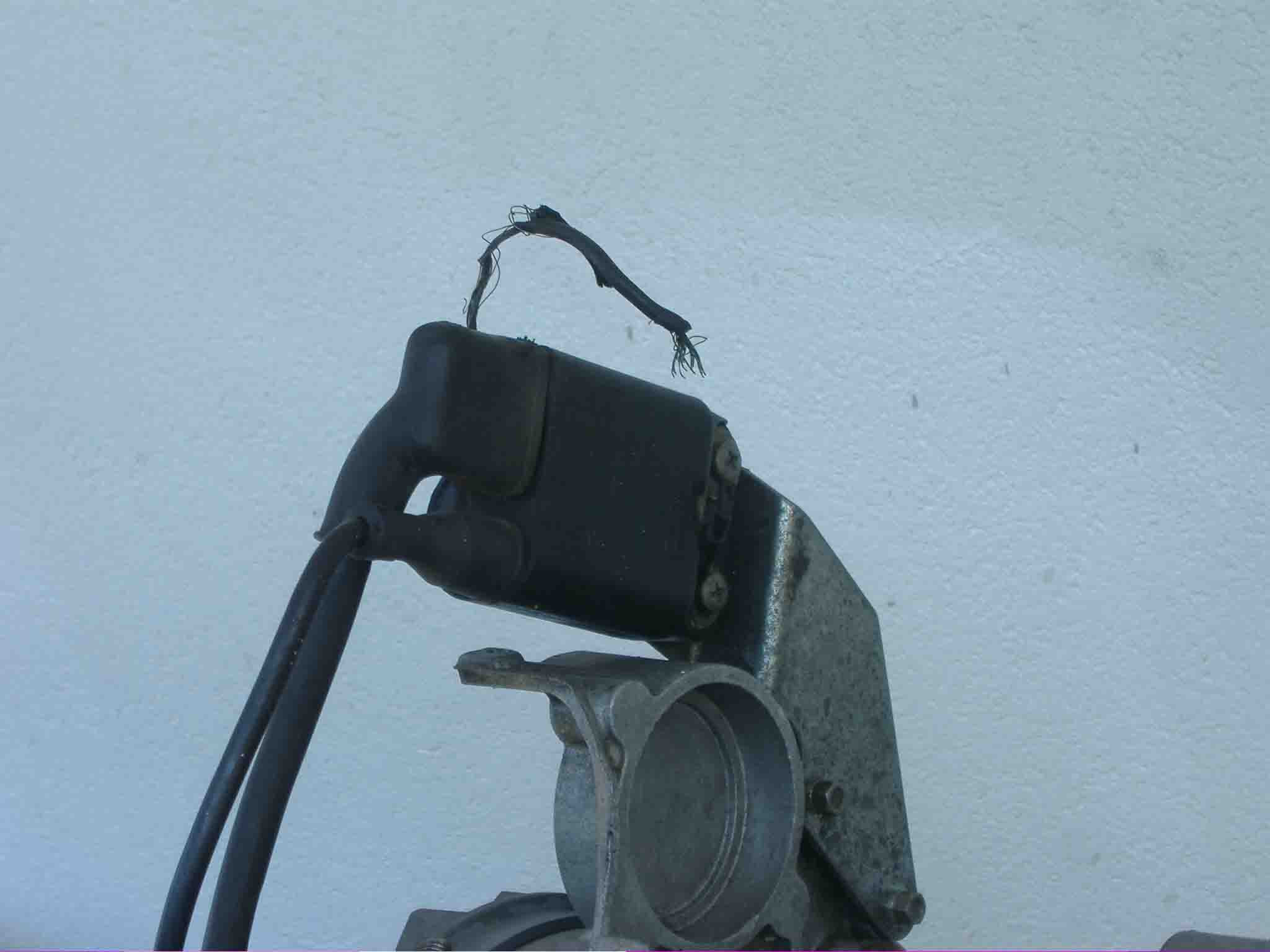

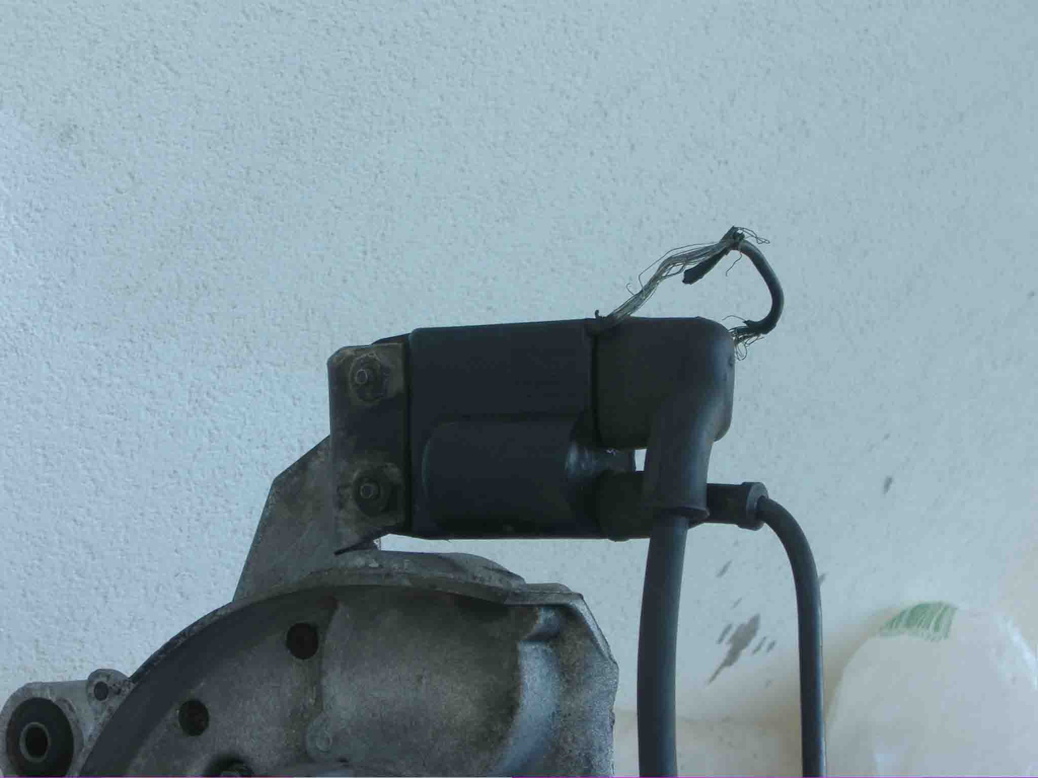

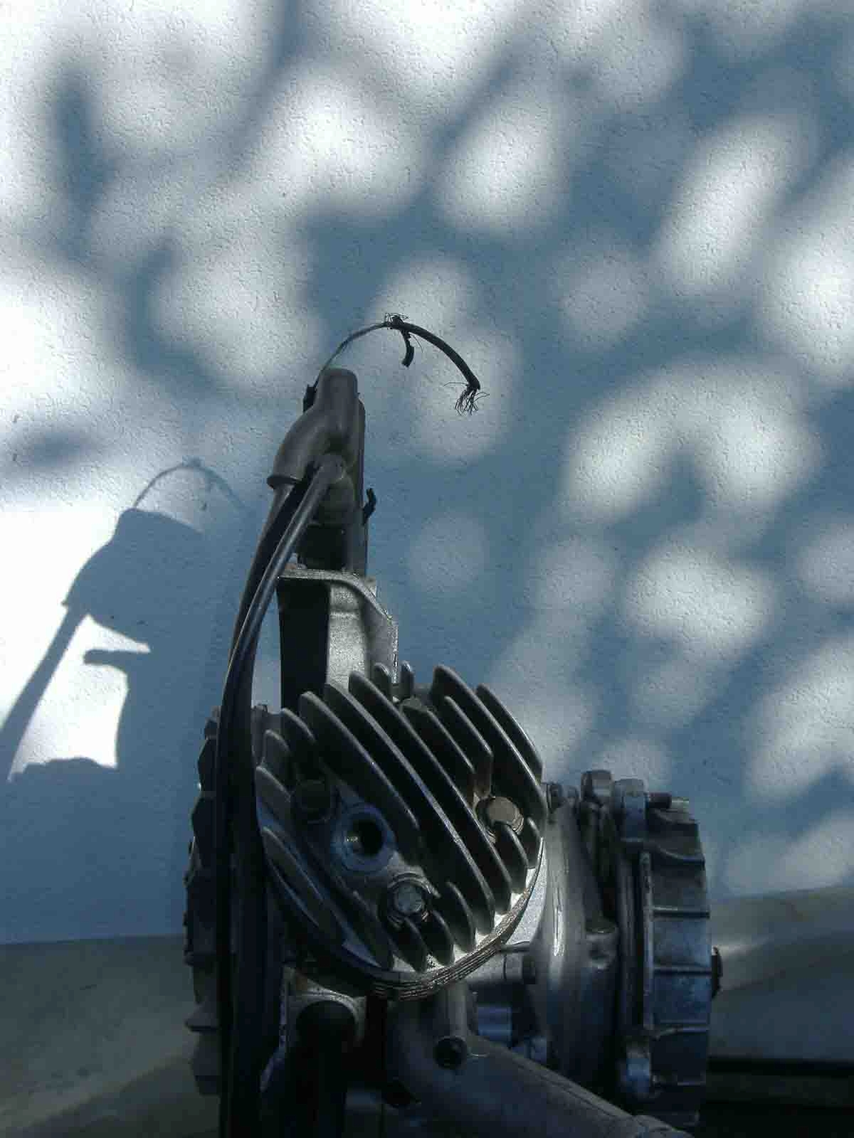

2)Ho notato due strani fili "penzoloni" che fanno parte dell'impianto e ai quali non avevo fatto caso quando ho smontato il motore.
Se qualcuno di voi sapesse dirmi a cosa servono e dove vanno vi sarei molto grato.
Allego di seguito le foto: un filo è evidente, l'altro è fissato alla seconda vite della scatola nera e nella foto grande si vede spuntare in basso a destra.
Ringrazio anticipatamente chiunque avesse qualche suggerimento.

Quelli che tu definisci come due strami fili, non è altro che un'unico filo spezzato in due.
Questo filo, proveniente dalla bobina va semplicemente collegato a massa sul motore, esattamente sulla staffa della bobina, come si vede nella prima foto postata.
