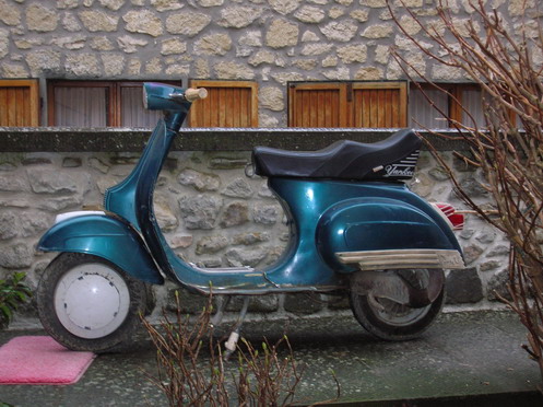

ciao a tutti vi volevo chiedere un consigli per rendere unica la mia vespa i pezzi li ho trovati io in giro ci ho messo circa 4 mesi guardate come era prima :

cmq io la lascerei così com'è adesso...che va benissimo!

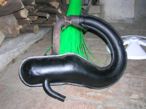

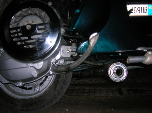

ciao la marmitta ora si trova a così8foto1 e penso che la maritta (riverniciata ora)una polini senza silenziatore o una proma8foto2

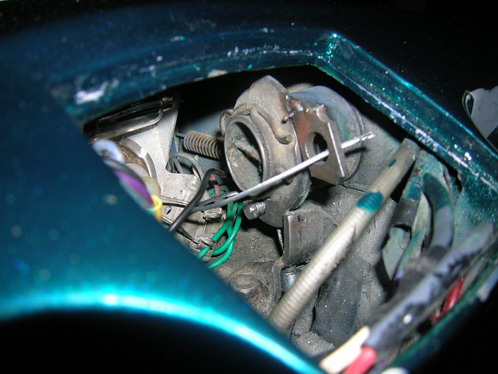

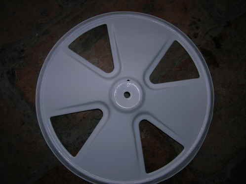

vi volevo chiedere cose la prima e se su questo forum posso mettere video così vi faccio sentire la prima come funziona la seconda è come faccio a montare questo cerchio (foto1) la terza è se quello che ho fotografato è il limitatore di gas che ho nel manubrio perchè i genitoti sono sempre i genitori (foto 2).

x il copricerchio non ti basta quello....devi avere anche un'altro pezzo,che è quello che si mette su 3 dadi della ruota, e poi ci fissi quello lì....

è quello il limitatore quello mezzo saldato ha e si possono mettere video nel forum perf rispndetemi

si quello che hai fotografato è il limitatore del gas...vedi di non spaccare qualcosa togliendolo e vedi di non correre troppo per la tranquillità dei tuoi genitori

Quella marmitta è bella, ma una siluro tipo ET3 o una padellino fanno il loro dovere....

ciao, prova a mettere la 24/61 ma devi fare tutti i lavori al carter + albero anticipato perchè se no in quarta il motore muore. Se hai un tre marce metterei una campana del 90, però secondo me è troppo da ripresa con un 102, li devi vedere un po' te. La marmitta che hai è per quel motore? Perchè magari fa un po' da tappo, nel caso sostituiscila con una siluro o un padellino che fa anche un bel suono.
