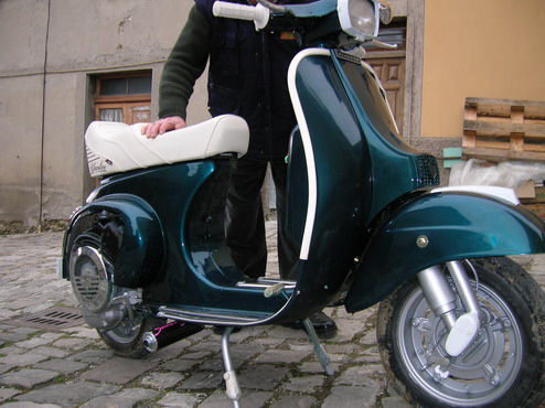

Inserito il - 06/04/2006 : 17:15:14  Mostra Profilo

Lollo 88
MY SPECIAL
218 Messaggi
Inserito il - 06/04/2006 : 17:16:22  Mostra Profilo
ha la marmitta ora si trova più in su perchè l'ho iontata meglio
