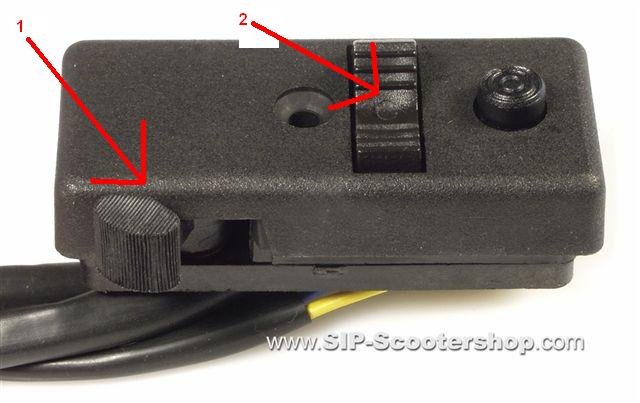

Guarda la foto sotto:
36,03 KB
L'interruttore nr. 1 ha 3 posizioni: SX = fa ponte con interruttore 2 e accende o abbagliante o anabbagliante a seconda della posizione dell'interruttore 2; CE = tutto spento; DX = accende la posizione.
L'interruttore nr. 2 invece serve a commutare l'abbagliante con l'anabbagliante: DX = anabbagliante; SX = abbagliante.

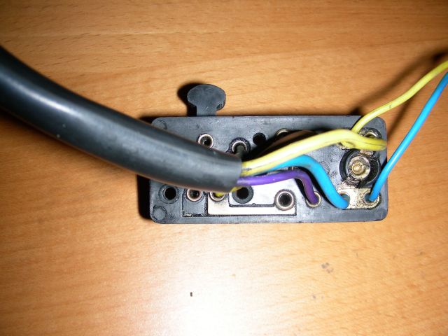

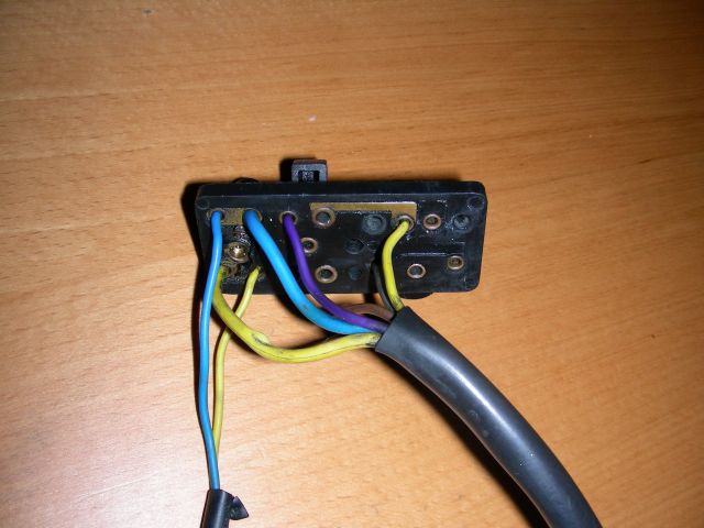

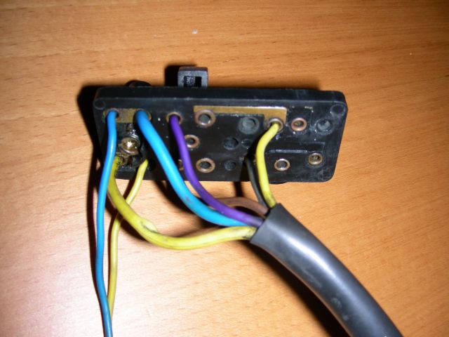

ecco qui quanto sono riuscito a fare...
83,68 KB
80,22 KB
83,64 KB
83,36 KB

Inserito il - 05/06/2006 : 21:25:51  Mostra Profilo
no, hai staccato l'impianto elettrico? Per una cavolata simile?
Probabilmente c'è uno schema differente per il tuo modello....

Inserito il - 14/06/2006 : 23:00:05  Mostra Profilo
Sinceramente non è facile stabilire se il collegamento dei fili è corretto cos' da lontano, sarebbe interessante sapere la destinazione dei fili che partono dal commutatore.
Qual'è il filo che va alla posizione, quale all'anabbagliante e quale all'abbagliante?

Inserito il - 15/06/2006 : 07:29:09  Mostra Profilo
mi sembra comunque un devioluci per diversa potenza...non vorrei dire cavolate ma avevo fatto una cosa del genere e non è andata a buon fine finchè non ho messo l'originale
