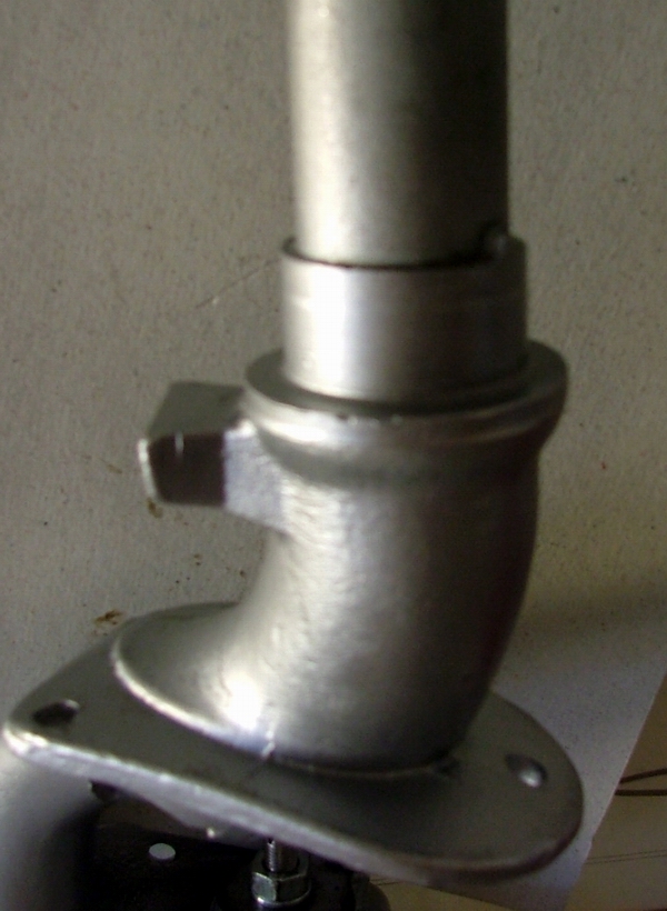

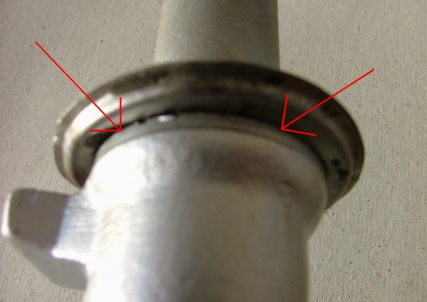

Inserito il - 04/06/2006 : 17:25:13  Mostra Profilo
Messaggio inserito da lorevannux
attendo le foto...se mi riesce ne faccio qualcuna anch'io...e poi vedrete
154,14 KB
Nella foto qui sopra trovi la forcella con ancora montato parapolvere e sede cuscinetto (ovviamente il ho già tolto il parafango).
Picchiando con uno scalpello o con un cacciavite grosso nei punti indicati dalle frecce, tutt'intorno al di sotto del parapolvere, piano piano la sede del cuscinetto inizia a sfilarsi.
Prima di iniziare magari irrora il punto con abbondante svitol.
Qui sotto sono raffigurate la stessa forcella senza il parapolvere e la sede del cuscinetto e questi ultimi due ricambi.
286,56 KB
135,95 KB
Se durante lo smontaggio della sede del cuscinetto e del parapolvere, quest'ultimo dovesse ammaccarsi, non preoccuparti in quanto: 1) lo puoi raddrizzare con una pinza; 2) nuovo costa 0,80 euro.
Tolti i pezzidell'ultima foro il parafango si sfila... che è na bellezza.
