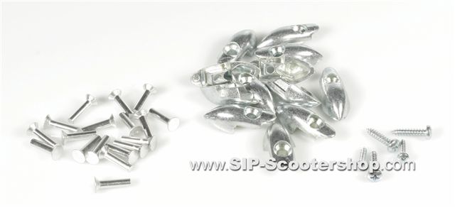

volevo sapere come fate quando le cambiate, intendo per inserire i ribattini (se si chiamano cosi), per adesso le ho fissate con delle viti filettate, ma preferirei mettere i ribattini.

bene, ma che differenza c'è tra uno e l'altro?
nel kit sono tutti a testa piatta, mentre nelle strisce vecchie erano tondi, almeno quelli sui capi
questi sono quelli nel kit

ribattini: è il metodo usato in origine. Ci metti il triplo del tempo, fai un lavoro originale, ti fai un culo grosso come una casa a metterli. Probabilmente coi colpi del cavalletto saltano poi via.
rivetti: li metti in due minuti con l'apposito attrezzo, sono eterni, non li tiri giù neanche a badilate, per toglierli bisogna troncarli con una tenaglia, ma non sono come in origine.
Scegli tra praticità o originalità.

Io lo dico sempre: rivetti! Sotto la gomma li metti con la testa in alto, mentre per i capi metti la testa dal di fuori così si bloccano....Naturalmente sono di misure diverse, devi provarne un po' prima di decidere quali sono quelli giusti per ognuno dei due utilizzi. Quelli da mettere sulle strisce sotto la gomma sono larghi circa 2mm e mezzo e lunghi 6mm circa, quelli per i capi cono fini un mm e mezzo circa (passano proprio al pelo nel foro e deve uscire la capocchia) e lunghi circa 12-15mm.
