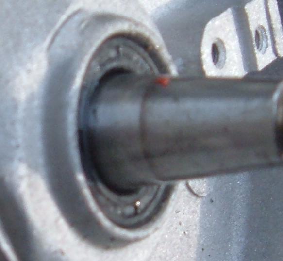

dopo aver risolto il problema dell'albero motore ho ripreso a montare il motore, ora lo dovrei chiudere ma ho un dubbio e per evitare di togliere l'albero motore dal carter lato volano (povero cuscinetto), chiedo a voi , data la vostra esperienza se posso lasciare il paraolio lato volano così com'è in foto, cioè è appena appena un po' più in dentro del normale (non so come ha fatto ma è rientrato da solo montando l'albero nel carter). penso che sia dentro di circa un millimetro.

Teoricamente, montato in questa maniera ovvero più in dentro di 1 mm, non dovrebbe arrecare nessun problema, tuttavia mi sento di suggerirti di toglierlo e rimetterlo nella posizione corretta ovvero di 1 mm all'esterno.

senti visto che ci sei, mettilo nuovo e spalma un poò di grasso sul cuscinetto lato paraolio (verso l'esterno)....

il paraolio è nuovo come il cuscinetto.....
quindi toglierò l'albero e risistemerò il paraolio.... uff

E' sempre meglio mettere le cose come devono andare

si infatti poi quel paraolio li è sempre un po' balordo perchè il più delle volte trasuda su aria....
