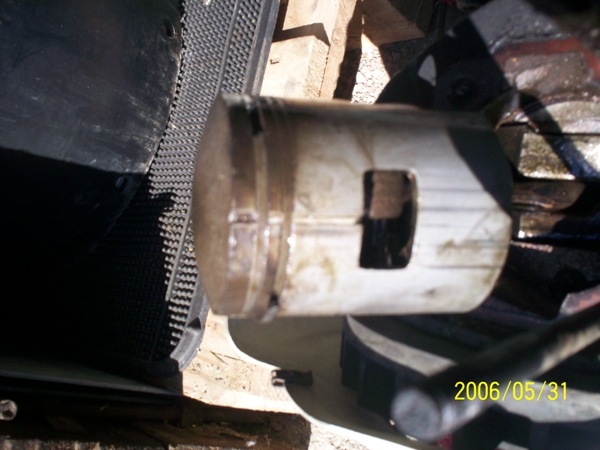

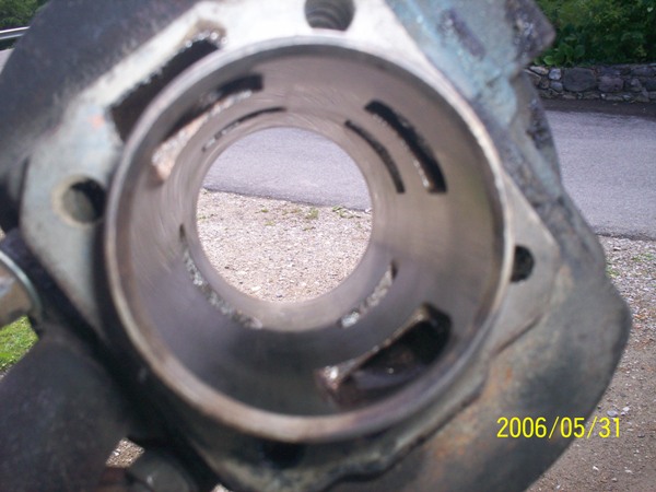

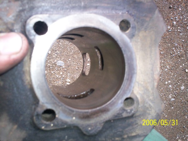

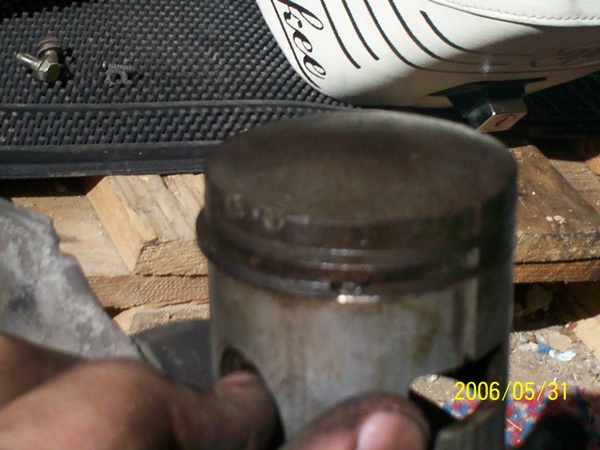

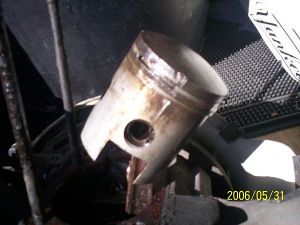

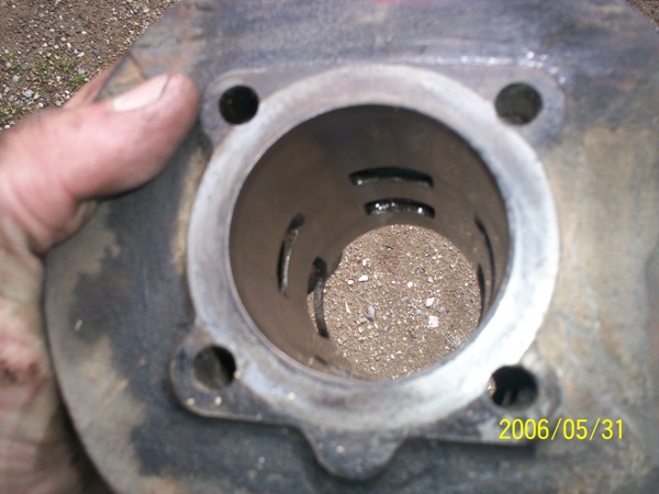

Inserito il - 31/05/2006 : 18:45:46  Mostra Profilo  Clicca per vedere l'indirizzo MSN di Winter89
eccole:
76,19 KB
73,6 KB
104,2 KB
76,13 KB
68,57 KB
68,75 KB
il pistone e ben demolito,con anke una fascia rotta....e il cilindro sembra perfetto!(a parte 2 alette rotte...)
l'albero gira,x cui..
"coca cola chi
coca cola chi?!?
V.ROSSI un mito...
Modificato da - Winter89 in data 31/05/2006 18:54:38
polini
4703 Messaggi
Inserito il - 31/05/2006 : 19:25:06  Mostra Profilo
bel lavoro! E' un classico: la fascia si mette di mezzo e fa quei bei solchi spessi quasi un millimetro! Controlla che minuscoli frantumi di pistone e fascia non si siano infilati nell'albero, è al 99% probabile.....
Se non diventa troppo fine la camicia, io ritenterei a rettificare quel cilindro, poi ci sbatti su un bel pistone e riparti così....spendi sui 60 euro....
Però assicurati che non sia caduto niente nella zona dell'albero.
