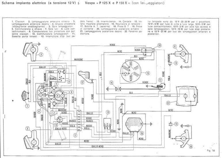

Salve a tutti mi sono imbattuto in voi dopo tanto cercare... finalmente vi ho trovato.. Possiedo una px 125 del '79. ho deciso di rimetterla a nuovo. L'ho smontata tutta fatta riverniciare e motore revisionato.
Il probema adesso e l'impianto elettrico che devo sostituire. potete aiutarmi? avrei bisogno dello schema da seguire per tutti i collegamenti e se avete una dritta su dove acquistare l'impianto gia cablato.grazie a tutti complimenti per il forum... ciaooo

tornando al tuo problema..la tua px è quella con o senza batteria??

Ciao, la mia è senza batteria senza miscelatore ha solo le frecce.

cmq dovrebbe essere questo...
85,52 KB

Ciao grazie a tutti particolare grazie a winter89, sembra essere propio lui.. adesso mi metto subito al lavoro.. l'estate ormai è scoppiata e senza vespa.. nn è lo stesso.. vi aggiorno al piu presto con il procedere lavori...
