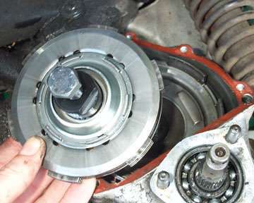

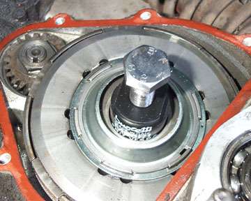

queste sono immagini prese da un'altro sito...io vedo un comune estrattore o sbaglio...voi lo avete cosi?

Inserito il - 27/05/2006 : 22:04:35  Mostra Profilo
è vero, quello è di quelli "normali", io invece intendevo uno diverso, forse perchè l'ho usato per una large.... chiedo scusa...
cmq se hai quello, allora funzionerà....

in parole povere mi potete spiegare come funziona l'estrattore cioè,no come si usa ma proipio che funzione ha!dove fa leva..perche'..ecc
polini
4703 Messaggi
Inserito il - 28/05/2006 : 08:13:50  Mostra Profilo
Allora, io ti dico che magari altri estrattori funzionano, però non rischiare se non si avvitano.
L'estrattore si avvita sul bordo che viene all'infuori e che è filettato del cestello del pacco frizione, dopodichè una volta avvitato con una chiave da 22 tieni fermo il corpo, mentre con una 17 avviti il bullone centrale che spinge sul cono dell'alberino del cambio che si incastra nella campana, in meno di dieci secondi senti il pacco staccarsi e a quel punto puoi tirarlo fuori svitando l'estrattore
