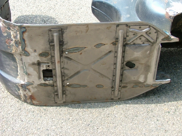

in un'altra discussione avevo consigliato all'amico trabucchi di sostituire la pedana della sua vespa se in condizioni pietose ovvero con abbondanti mancanze di lamiera o con ruggine passante molto estesa.
Anche io ho una avevo una Vespa 50 R del 72, ridotta malissimo forse anche peggio della tua in quanto mi sembra che a te le pedane ci sono ancora... sulla mia mancavano in parte.
Il restauro si divide in due parti: 1) carrozzeria; 2) meccanica.
Iniziamo con la carrozzeria.
Occorre innanzittutto capire l'entità dei danni che presenta la tua vespa quindi è necessario smontare la vespa completamente e far sabbiare il telaio e le altre parti di carrozzeria (parafango, serbatoio manubrio, cerchioni, mozzi, forcella ecc.). Dopo la sabbiatura si può decidere se recuperare le pedane esistenti o sostituirle con altre nuove acquistabili su ebay al seguente link:
http://cgi.ebay.it/PEDANA-VESPA-50cc-TUTTI-I-VESPINI_W0QQitemZ8062812658QQcategoryZ94139QQssPageNameZWDVWQQrdZ1QQcmdZViewItem
Tieni presente che se ora ci sono dei buchi dopo la sabbiatura, magari, potrà mancare mezza pedana.
L'eventuale sostituzione delle pedane puoi farla fare da un fabbro con una minima spesa... a me chiesero 10 euro e impiegarono circa 30 minuti per fare il lavoro.
Questa è la mia vespa con le pedane nuove prima della verniciatura:
245,66 KB
Dopo aver sistemato le pedane devi eliminare le eventuali ammaccature presenti sulla carrozzeria raddrizzandole il più possibile e stuccando dove non vengono via, dare una mano di fondo lisciare per bene e verniciare.
Se però non se pratico e vuoi un lavoro duraturo fai fare queste ultime cose da un carrozziere. Mi raccomando usa un colore originale.
Se il motore era funzionante, puoi limitare la revisione alla sola sostituzione dei paraoli che col tempo si induriscono o si usurano. Dai una bella pulita al carburatore, candela nuova e via.
La parte più difficile, secondo me, è il rimontaggio in quanto devi fare le cose con calma per evitare di rovinare la carrozzeria appena verniciata.
